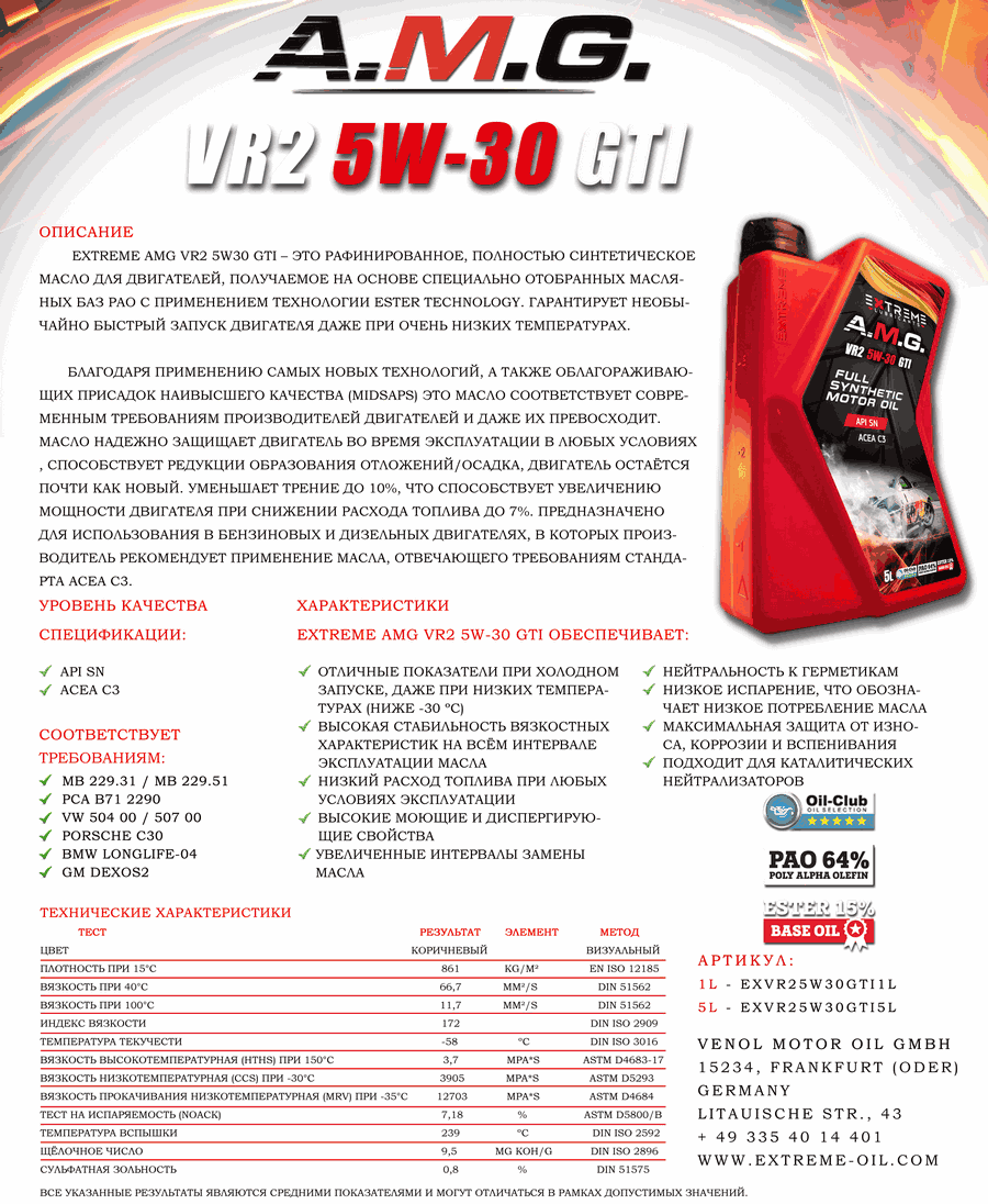

Extreme A.M.G. VR2 5w-30 GTI (SN, C3, dexos2, 229.51)
Оф.страница продукта https://extreme-oil.com/legkovye-avto/vr2-5w-30
Extreme A.M.G. VR2 5w-30 GTI.gif (165.25 КБ) 14737 просмотров
Лабораторный анализ свежего масла с их сайта
Extreme A.M.G. VR2 5w-30 GTI свежее [УРЦ ТЭиД]
1л = EXVR25W30GTI1L
5л = EXVR25W30GTI5L
