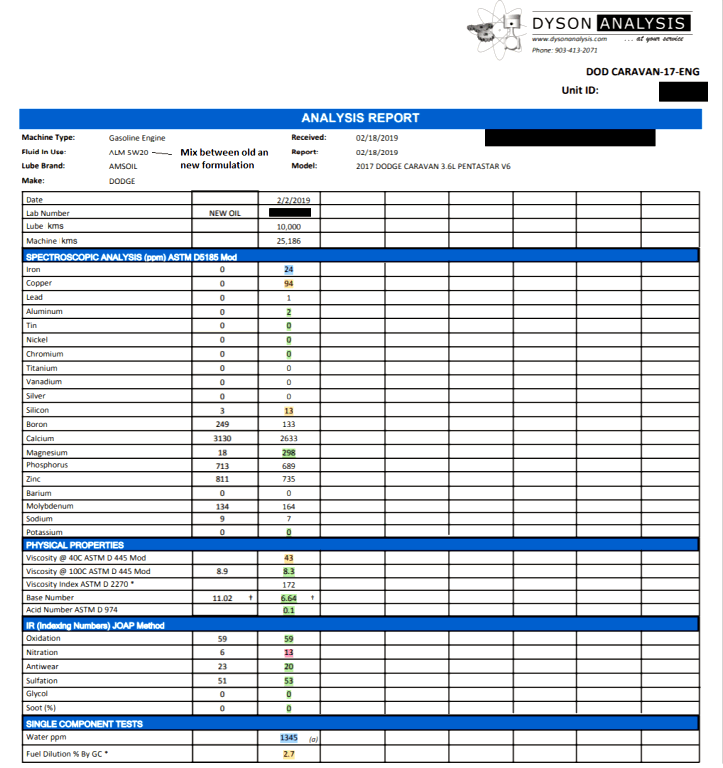

масло Amsoil 5w-20 смесь старой и новой формулы
авто бензин 2017 Dodge Caravan 3.6L Pentastar V6
пробег на масле 10000 км
пробег на авто 25186 км
источник https://www.bobistheoilguy.com/forums/u ... run#UNREAD
Amsoil 5w-20 микс с Dodge Caravan 3.6L после 10000 км [bitog]

наконец-то нашли правдивую лабораторию

свежий караван 2017 года скоро загнется от этих любителей 20-ок )))
