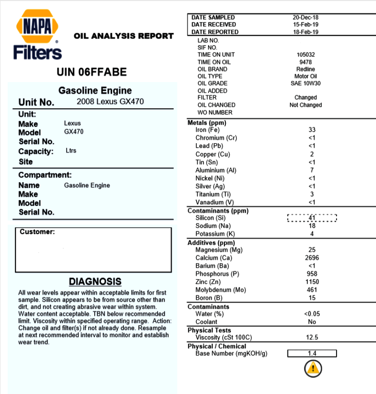

масло RedLine 0w-30 (SN, GF-5)
авто бензин 2008 Lexus GX470
пробег на масле 9478 миль или 15253 км
пробег на авто 105032 миль или 169032 км
анализ свежего масла Redline 0w-30 свежее [bitog]
в бланке описка, не обращайте внимание на 10w-30
источник https://www.bobistheoilguy.com/forums/u ... 470#UNREAD
RedLine 0w-30 с Lexus GX470 после 15253 км [bitog]

Gubkin, нормально так загустело. На бобе что сказали? Увеличте интервал?

veles, автор доволен... пишет
Спасибо за все комментарии! Чтобы ответить на некоторые вопросы:
- Я проверил корпус воздушного фильтра, и один из 4 зажимов был снят. Я сделал свой ремень ГРМ примерно через неделю после замены масла, но не помню, было ли это потерять, когда я разорвал свой ремень ГРМ.
- Предыдущее заполнение было Castrol EP 5w-30, который был запущен для 10k миль
- Это первая заливка redline. Прослужил 8 месяцев.
- Сделает больше исследования на redline на высоком кремнии. Интересно, что другие упоминают здесь шипы.
- Кажется, давно припоминают, что первые пробеги redline могут всплескивать железо из-за полярности от нефти, конкурирующей за поверхностное пространство. Еще с давних времен и может быть неправильно запомнила или не так.
- Запустим это за 7500 и выберем. Также сделаем анализ частиц фильтра.
- Будет придерживаться redlineи или будет заинтересован в Amsoil 0w-30. Мне нравится группа IV/группа V масла
