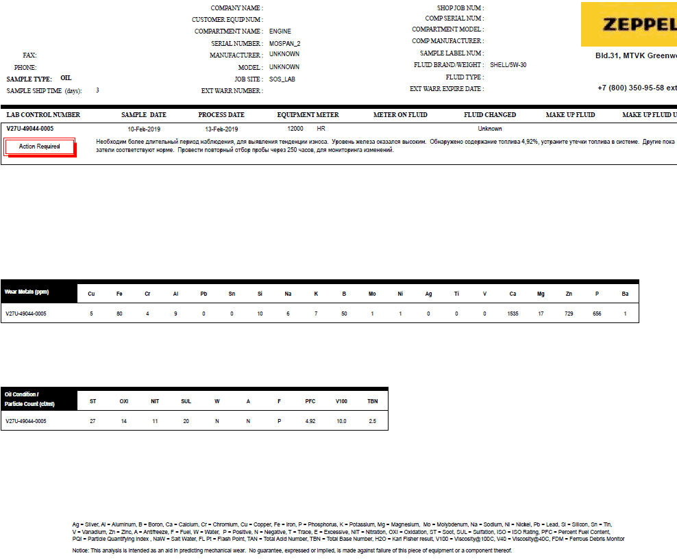

не зачет шеллу (возможно в бочке из под ультры -вообще была серия hx7 ...),быстрое срабатывание присадок ,и особенно не нравится история с хромом ...
надо переводить на 5w-40 (229,5/229,51) и шелл фбаню...

У меня пока один вопрос
- куда дели молибден ?
либо масло не то, либо забыли вбить в лабе
так то они обычно не косячат, но я бы переспросил

Gubkin,
с таким падением присадок ,молибден искать нет смысла))...все-таки таким двс нужен 228,51

mox111,если бы залили масло без молибдена, то оно потом показало бы 20-30 ppm в отработке
куда дели не понятно :popcornn:
форсунки бы на стенде проверить, не должен дизель так поливать
это ж не какой-то скайактив 8-)
Shell Helix Ultra 5w-30 с Mercedes ML166 3.0 CDI OM642 после 12000 км [oilchoice]
Падение вязкости до низковязкой тридцатки из-за разжижения, чего вы ещё хотите, все присадки в ход пошли :ear:

хочу 5w-40 228.31 (Shell Rotella T6) на этот мотор :D

а по элементам износа примерно так же ,но в 3 раза меньшим кол-вом топлива :

чудодвигатель какой-то стругающий по 100 ppm Fe
как у него ресурс ?

в рот теплоход !! неожиданно.
на mobil 1 5w-40 x1 FS его сажать или на макслайф валволин, или того хлеще на 228.5 а то не доживет до 200К салага
