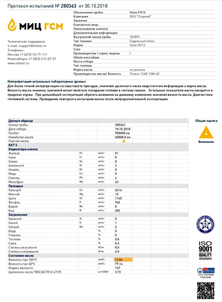

Texaco HD Diesel 10w-40 c Volvo FH13 после 60.000 км
масло Texaco HD Diesel 10w-40 (CI-4/SL, 228.3)
источник https://www.starlube.ru/news/novosti-pr ... achestvom/

Трассовый пробег и литров 30 в поддоне, считай тепличные условия))

TBN 3.75 это ведь низко, что оправдывает тяжелые условия и длит инт-вал, а нитрация 6 - относительно невысокая.
= > мутный анализ с неизвестными переменными (условиями). Или я дурак или дичь какая-то в результатах. :geek:
Как видно из этого анализа и анализов Профессора даже современные "быстроходные" грузовые дизеля не дают железа, да остальных метталов космическая пыль.
Это результат низких скоростей подвижных частей КШМ, ГРМ или хорошая система фильтрации ? /риторически/
wolzow писал(а): ↑19 фев 2019, 19:24 Трассовый пробег и литров 30 в поддоне, считай тепличные условия))
Турбонаддув, 20 т груза, сажа от диз. топлива - грузовую эксл-ию тепличными усл. у меня язык не повернется назвать.
Объем масла пропорционален современным легковым моторам.

Да, городской режим с теми же 20 тоннами груза куда тяжелее трассы.
