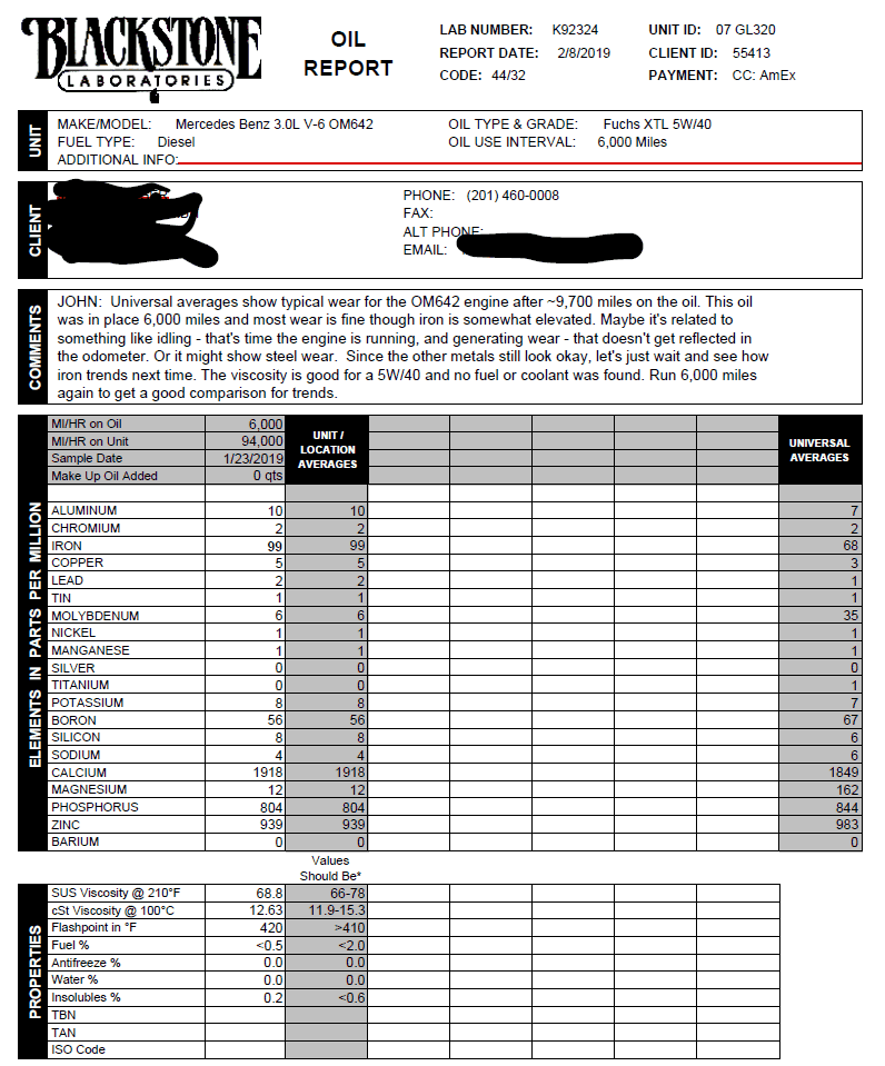

масло Fuchs TITAN GT1 5W-40 (SN, C3, 229.31)
авто дизель 2007 Mercedes GL 320 CDI 3.0L V6 OM642
пробег на масле 6000 миль или 9'656 км
пробег на авто 94000 мили или 151'278 км
источник https://www.bobistheoilguy.com/forums/u ... ost5005404
Fuchs TITAN GT1 5W-40 с Mercedes GL 320 3.0 CDI после 9656 км [bitog]

во-во ,давай народ голосуй за мой анализ с такого же мотора ,с таким же пробегом ,сравним как шелл ultra 5w-30 работает на таких двс

Норм дизелёк стругает
