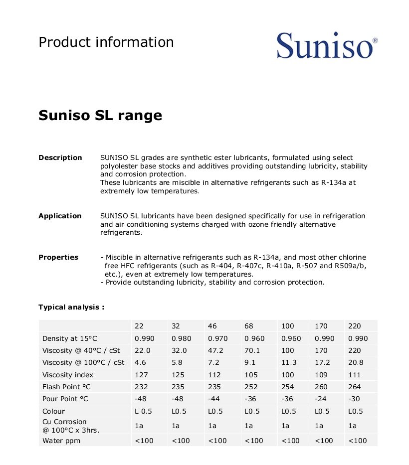

SUNISO SL
- SunisoSL.jpg (114.85 КБ) 5138 просмотров

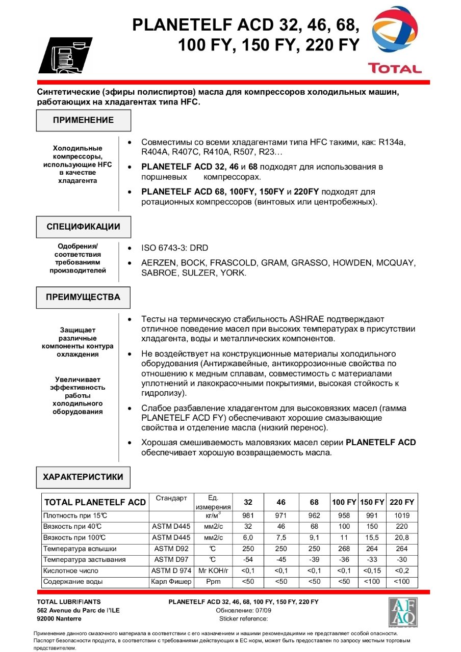

Total Planetelf ACD
- Total Planetelf ACD.jpg (236.99 КБ) 5138 просмотров
