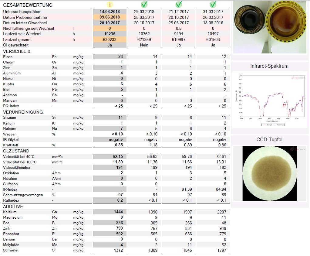

Shell Helix Ultra 0w-30 AV-L отработка с SAAB 900 turbo после 19236 км [bitog]
асло Shell Helix Ultra Professional AV-L 0W-30 (C2/C3; 504.00/507.00)
авто SAAB 900 turbo B202L
пробег на масле 19236 км
пробег на авто 630233 км
прошлый анализ Shell Helix Ultra 0w-30 AV-L отработка с SAAB 900 turbo после 10362 км [bitog]
источник https://www.bobistheoilguy.com/forums/u ... 02l#UNREAD

блин этот древний Сааб 900 еще пару поколений каких нить гавномазд и гавновагов переживет как нефиг делать.

Бозон Хиггса, менеджеры сказали бы, что это древний неэкономичный ДВС с неэластичными хар-ми блаблабла
по мне так 1.8 BFB аудюшный 2001 г эталон надежности и мощности

я бы в таком случае на месте хозяина просто молча пописал бы им на лицо.
630 тысяч пробега, 20к на масел, ни нитрации ни окисления высокого, ни топлива - ахренеть.

с такой дачей ( 580км.х2) туда и обратно каждые выходные ,в левой по автобану ,с нормальным топливом - 60,000 км в год :) ( мой сарачик бы тоже вытянул без капиталки)...
