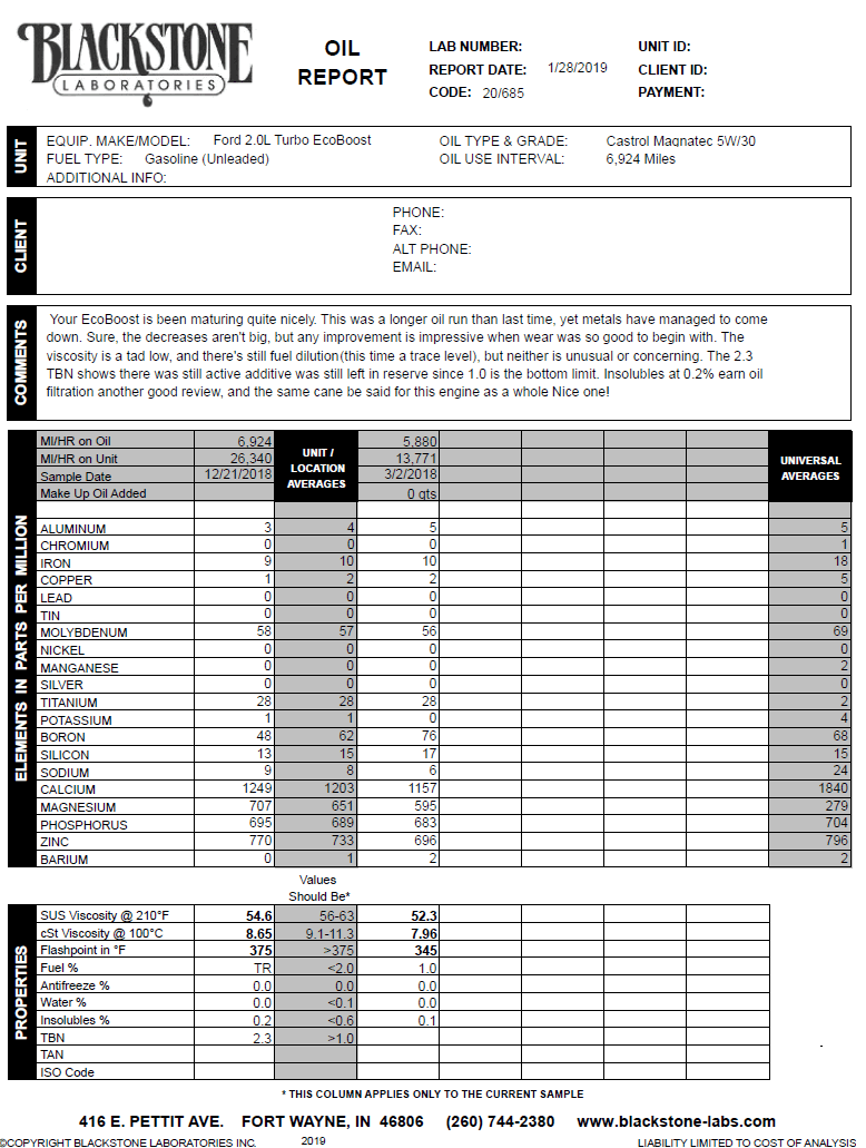

насчет масла пока не уверен, как подобает американцам детали не важны... просто Castrol Magnatec 5w-30
масло Castrol Magnatec Professional DX 5W-30 (SN, GF-5, dexos1 gen2)
авто бензин 2017 Ford Fusion 2.0 Ecoboost
пробег на масле 6924 миль или 11143 км
пробег на авто 26340 миль или 42390 км
источник https://www.bobistheoilguy.com/forums/u ... ost5000898
Castrol Magnatec 5W-30 с Ford Fusion 2.0 Ecoboost после 11143 км [bitog]
