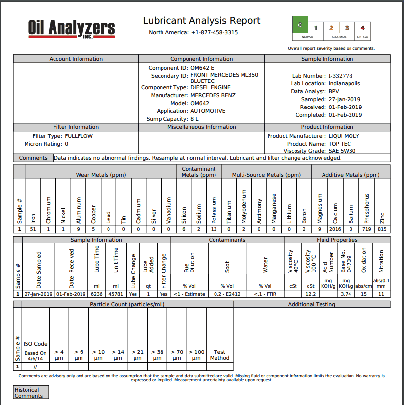

Liqui Moly Top Tec 4600 5W-30 c Mercedes ML350 Bluetec OM642 после 10036 км [bitog]
масло Liqui Moly Top Tec 4600 5W-30 (SN, C3, 229.52, dexos2)
авто дизель 2014 Mercedes ML350 Bluetec OM642E 3.0 CDI
пробег на масле 6236 миль или 10036 км
пробег на авто 45781 миль или 73677 км
источник https://www.bobistheoilguy.com/forums/u ... ost4999389
