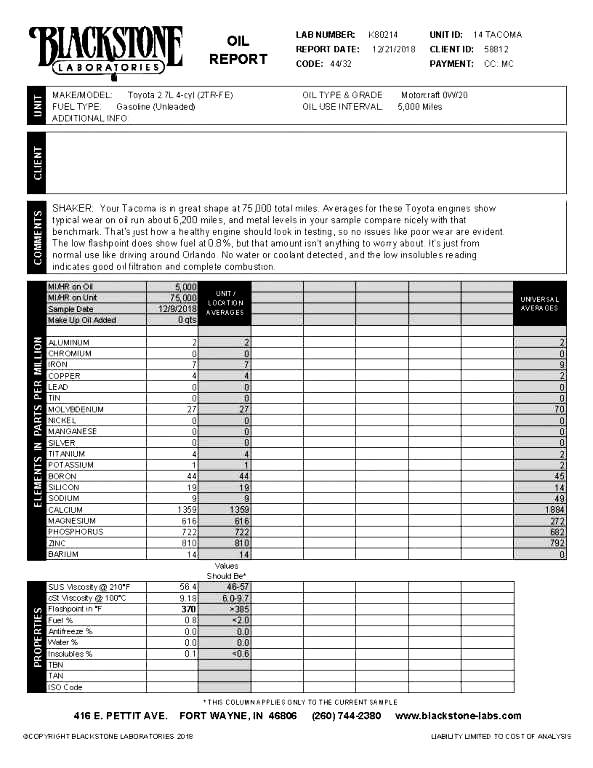

масло Motorcraft 0W-20
авто 2014 Toyota Tacoma 2.7L (2TR-FE)
пробег на масле 5000 миль или 8046 км
пробег на авто 75000 миль или 120700 км
источник https://www.bobistheoilguy.com/forums/u ... -7l#UNREAD
Motorcraft 0W-20 с Toyota Tacoma 2.7L после 8046 км [bitog]
Нулевка с топливом, пробег всего 8ткм. и при этом масло уже тридцатка.
