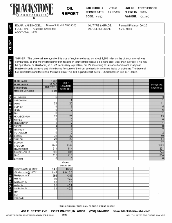

Pennzoil Platinum 5W-20 с Nissan Pathfinder 3.5L V6 (VQ35DE) после 8368 км [bitog]
масло Pennzoil Platinum 5W-20 (SN, GF-5)
авто 2017 Nissan Pathfinder 3.5L V6 (VQ35DE)
пробег на масле 5200 миль или 8368 км
пробег на авто 38600 миль или 62120 км
источник https://www.bobistheoilguy.com/forums/u ... ost4983029

Упоролись они там со своими двадцатками. Надо же додуматься в VQ такую жижку лить...
