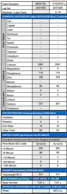

Ravenol DXG 5W-30 (SN Plus, dexos1 gen2)
опять не пойми что, кальция 2000 ppm что не бывает у D1G2

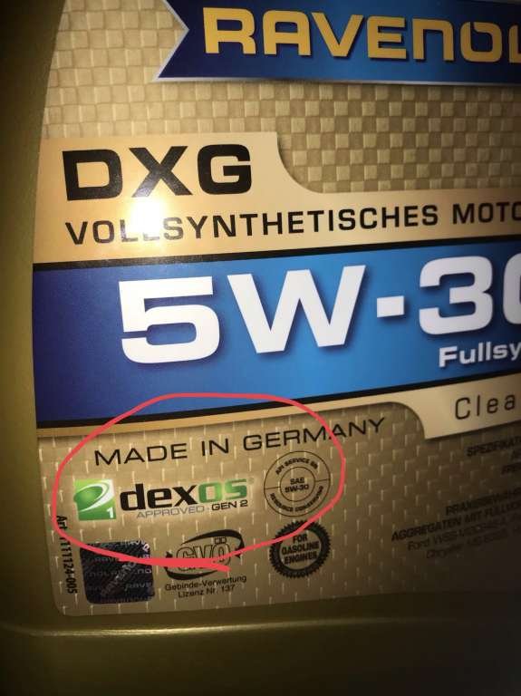

запросил у автора фото канистры и дату производства

И вязкость, больше свойственная А5, чем илсаковским тридцаткам с дексосом.

человек грит, что на этикетку четко указано D1G2
в общем так как всегда началось обсуждение несоответствия этикетки и содержимого

а напомните ка мне пожалуйста на каком значении ограничивает Д1ген2 кальций ? я запамятовал
по вязкости претензия мимо кассы, вязкость тридцаточная маловязкая, стандарту САЕ соответствует

Бозон Хиггса, ты ж прекрасно знаешь средние значения по больнице
1000-1500 ppm кальция
но тебе надо прям док-во этого, да ?

я наверное не так выразился. Сам допуск Д1Ген2 на каком значении ограничивает кальций ? я вот помню как он ограничивает фосфор, а вот как кальций не помню. ;)

нет такой инфы )) пока

Я конечно не гуру, но разве масло не масляное, или смазывать перестало, или аварийный износ показало, или кольца легли у кого, или кальций это плохо? В чём проблема, фосфор есть, цинк есть, кальций есть, молибденчик пожалуйте и даже натрий не откажи себе, щелочное норм-что вам ещё надо! Зажрались? Или вам ещё и бесплатно дать надо? Лейте лукойл, только не плачьте. А когда отработка покажет обратное, тогда и думать будем, чего туд не досыпали. Специалисты может в ходе повседневных испытаний очень гибко корректируют рецептуру, и да, на весь мир-а что, разве это не международный бренд, если он на прилавках большинства развитых стран. Скоро моя зимняя отработка равенола будет, даже не сомневаюсь в его смазывающих свойствах, лишь бы заливку топливом выдержало
