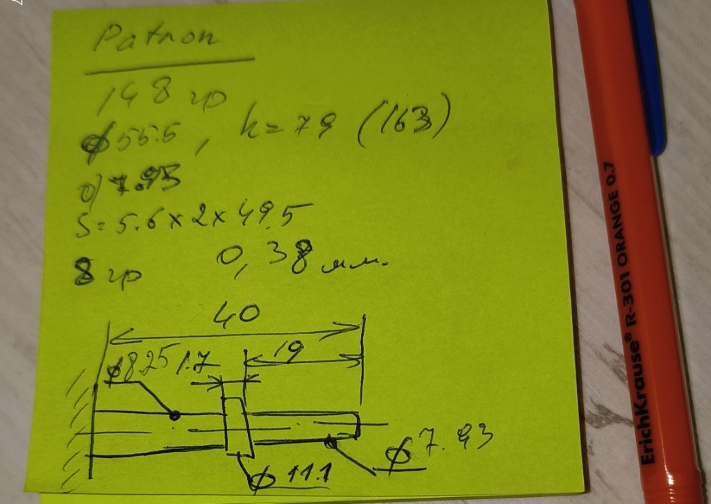

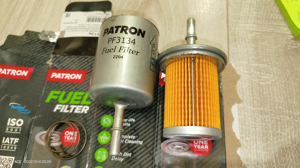

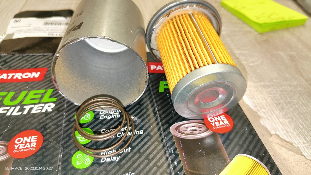

Распил топливного фильтра PATRON PF3134
Цена 247 руб
фото без сжатия https://disk.yandex.ru/d/5DV02JWHaTvBow

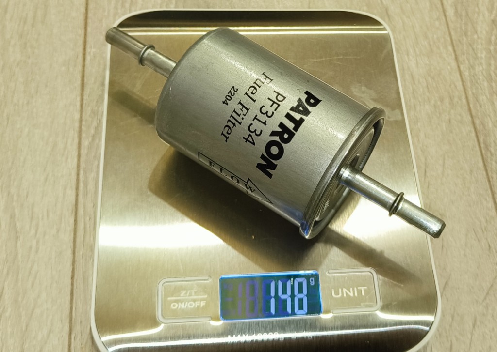

Вес фильтра 148 грамм
Диаметр фильтра 55,5 мм
Высота 79 мм (163 мм со штуцерами)
Диаметр штуцеров 7,93 мм

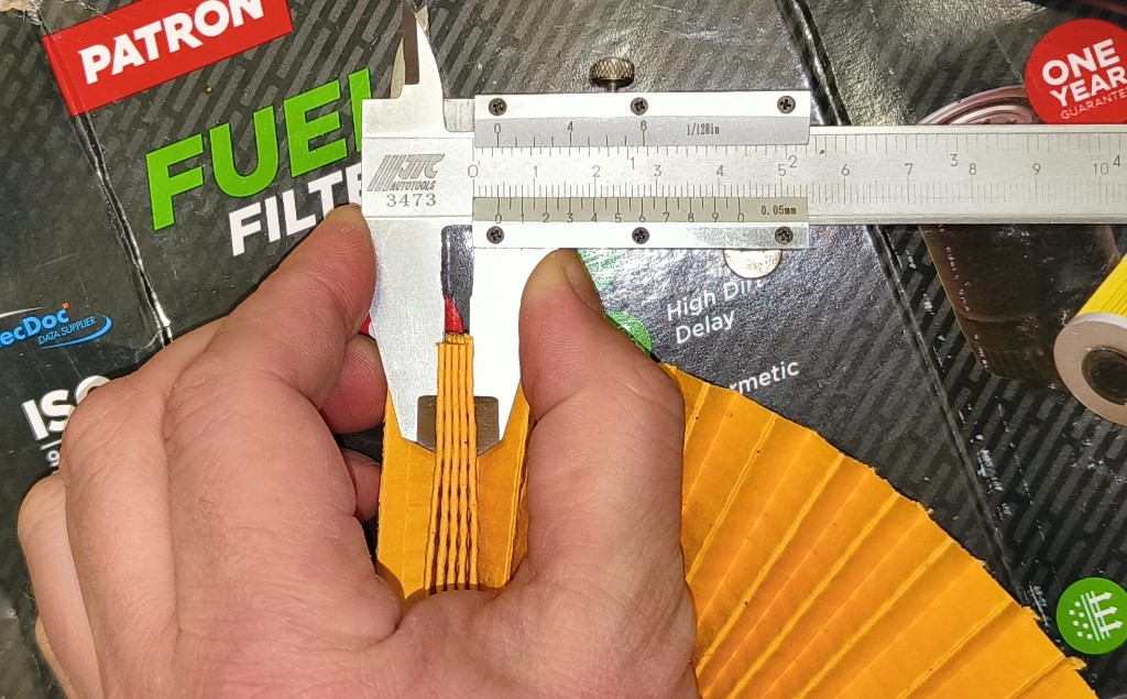

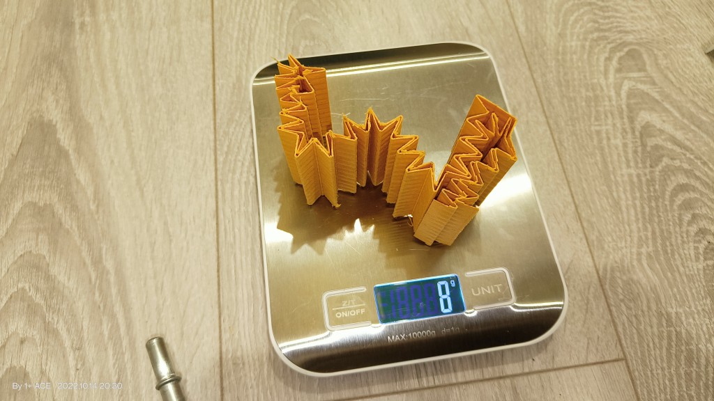

Площадь фильтрации 556 см2, толщина материала 0,38 мм, вес материала 8 грамм, плотность 0,379 г/см3
Фильтр прям удивил для своей цены

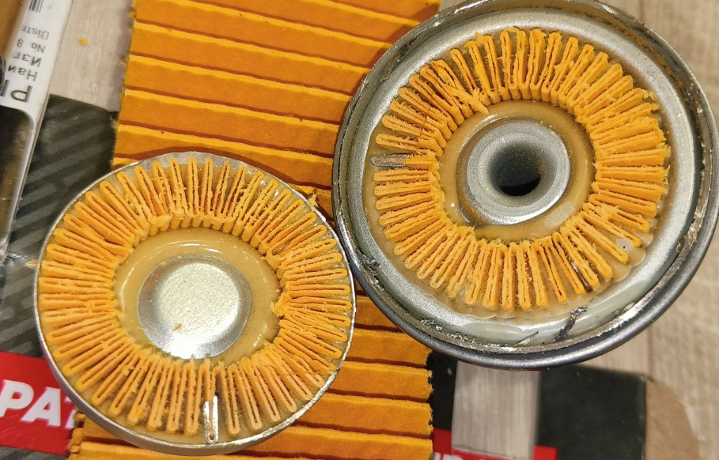

Есть подпорная пружина
Нормальный фильтрующий материал
Герметик вязкий, упругий, не отваливается от донышек
Складки равномерные, уложены часто...
Вообще не единого косяка не замечено, отличный фильтр!

герметик не отваливается, материал толще!
Общая оценка 5
Рекомендован к покупке. Сейчас он на 5-ом месте получается по качеству, а это не просто дается!
фильтр прям вплотную подобрался к лидерам

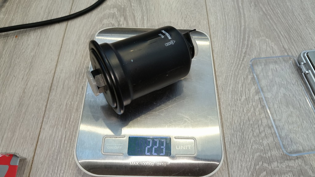

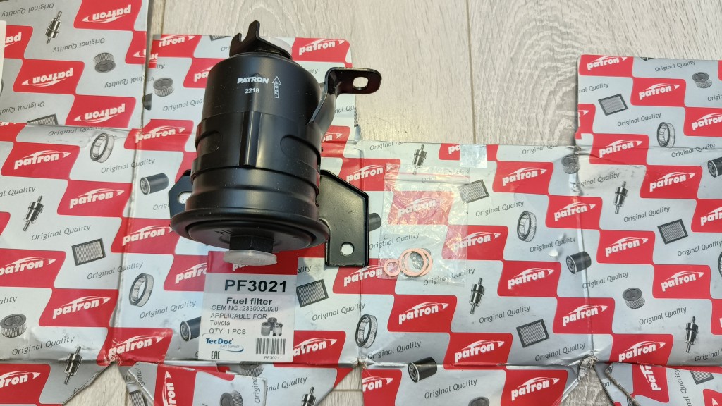

Распил топливного фильтра Patron PF3021
Цена 771 руб https://www.ozon.ru/product/filtr-topli ... 808433166/
Аналог MANN WK614/24X
Вес 221 г без заглушек (223 г с заглушками)
Длина 104 мм
Диаметр 55,4 мм
Площадь фильтрации 1320 см2 - площадь по шву где герметик склеивает бумагу, не вся физическая площадь бумаги. Физически бумаги чуть больше.

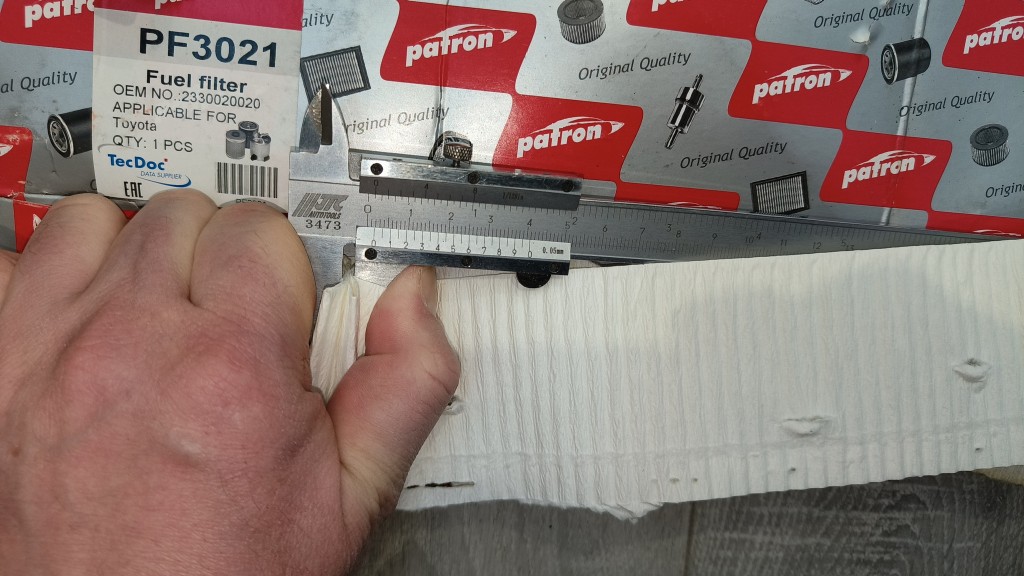

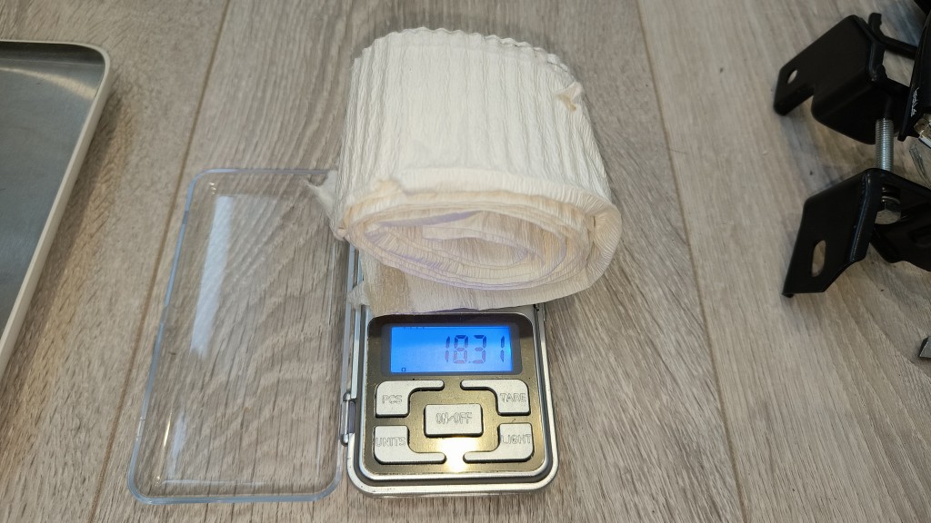

Толщина бумаги 0,16 мм, вес бумаги 18,3 г (эффективный вес бумаги принимающий участие в фильтрации 85% от этого веса, порядка 15,5 грамм )
Бумага рвётся средне для своей толщины в 0,16 мм

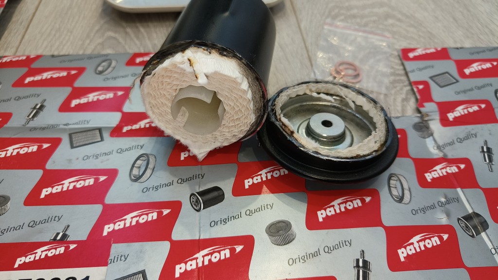

Герметик проклеивает складки бумаги на всю длину материала.
Таких проблем как у GoodWill FG528 нет Топливные фильтры GOODWILL (Пост Gubkin #112760)
Полностью разграничена область грязного и чистого топливо, мест для перетока нет.
✅ Видео
https://rutube.ru/video/private/1fb99b7 ... 3159c3d8f/
Общая оценка 4
Пока это всего 3 фильтр в данном типоразмере, но чувствуется как обычно средние параметры у Patron. Есть FILTRON PP927/1 значительно лучше, есть GoodWill FG528 полное днище )
