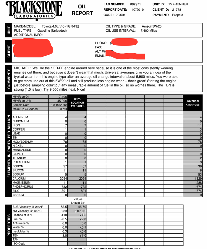

масло Amsoil OE 5w-20
авто бензин 2015 Toyota 4Runner 4.0 (1GR-FE)
пробег на масле 7400 миль или 11909 км
пробег на авто 45000 миль или 72420 км
источник https://www.bobistheoilguy.com/forums/u ... 4-0#UNREAD
Amsoil OE 5w-20 с Toyota 4Runner 4.0 (1GR-FE) после 11909 км [bitog]
