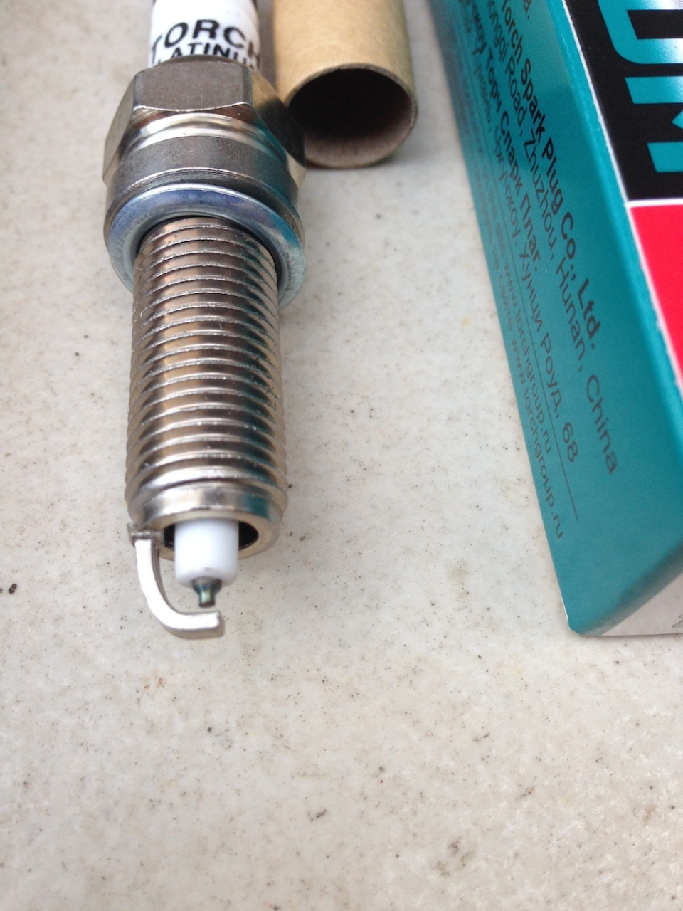

Производство китай,устанавливаются на многие китайские авто с конвеера. Сайт по подбору свечей http://torchgroup.ru/catalog/ на авто жены Nissan Almera Classic (B10) поставил платиновые свечи,сразу промерил тестером у всех сопротивление,разброса большого нет 4.8-5.1кОм. Прошли они чуть больше 25 тк претензий к свечам нет,без проблем заводится в морозы -28 на вид напоминают Denso, видно наглядно что сделаны качественно,и стоят 130 р.шт. Несколько фото,на тот момент пробег на них 7500 км.совпал с заменой масла, свечи на вид прошли не более тысячи.

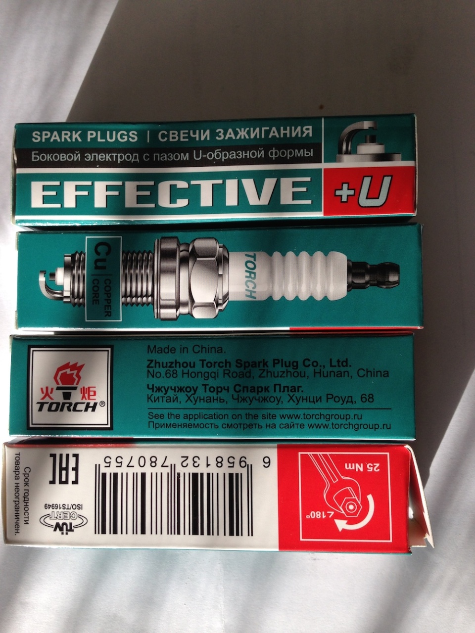

У нас на профильном форуме, свечи этого производителя юзают много и с положительными результатами и кстати не только на китайских авто и на автомобилях жен и детей. Сам я тоже приобрел платину и простые. И да, на вид качественно и очень аккуратно сделаны. Чемпионы по сравнению с Торчь выглядят не интересно и как-бы топорно, но по работе к ним притензий не имею. Правда за платину я отдавал 177 руб за штуку, а за простые 84 рубля. Буду эти пробовать.
Это за 80 рублей которые:
На них собираюсь катать не больше 20 тыс, на платине 30. Кстати этот производитель является самым крупным в Китае и производит свечи на конвеер больше половины автопроизводителей поднебесной. Ну это пока только слова, как покажут себя будем посмотреть.

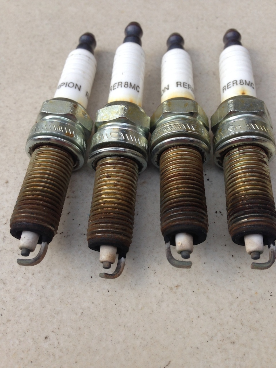

А это махровые китайские Чемпионы RER 8MC (OE201) за те-же 20 тыс пробега:
Зазоры тоже под 1,5 мм, но это и китай все-же и на работе двигла ни как не отражалось.

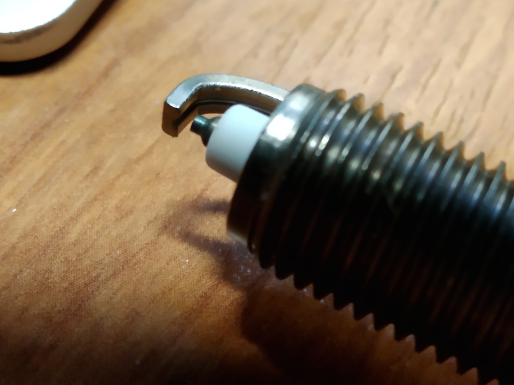

Инженер_Гарин писал(а): ↑07 янв 2019, 18:27 Если не сложно, сфотайте подробно электроды?
Да не проблема вообще

Чемберлен писал(а): ↑07 янв 2019, 18:45вообще
Спасибо. А на боковом электроде нету "плюхи" иридия?

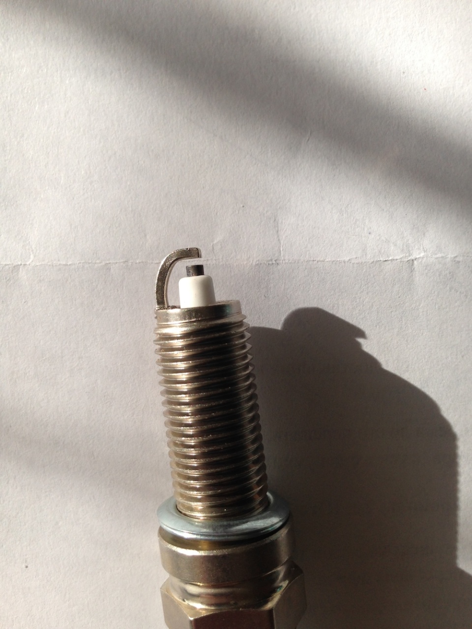

Инженер_Гарин писал(а): ↑07 янв 2019, 18:53 А на боковом электроде нету "плюхи" иридия?
Это не иридиевые, это платина типа, нет плюхи там, там боковой U-образный электрод.
Еще фотка электродов:
Ни у каких нет, есть плюхи платины у некоторых серий свечей с иридиевым центральным электродом
