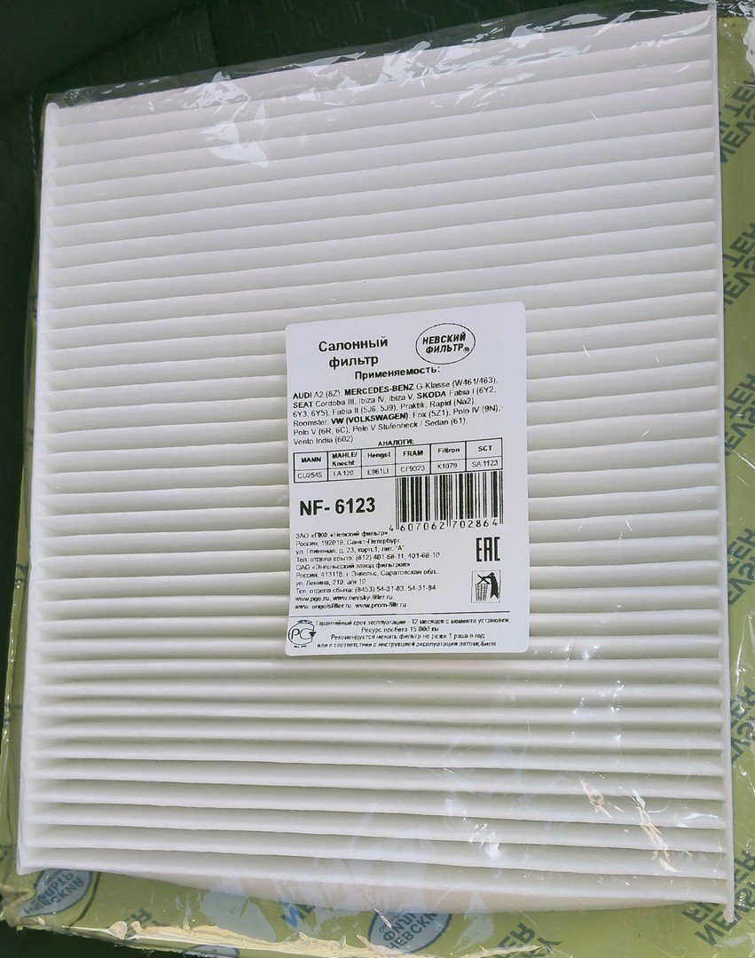

NF-6374-2
Взял давно поставил сегодня.
Упакован в коробку, координаты производителя написаны, аналоги фильтра и применяемость.
Фильтрующий материал синтетический - белый. Корпус пластика черный - не не воняет
На сегодняшний момент смотрю уже стоит дороже - поэтому второй раз подумаю брать или нет.
Нормальный фильтр - стоит дешево, но пришлось доколхозить немного подробней под спойлер - получилось имхо даже лучше чем оригинал, потом допишу. Фотки самого фильтра и при установке не получилось сделать как на вред тел сел.Есть только фото коробки и уже поставленного на место - потом добавлю.
доработка:
На верхней части ориг фильтра должна быть поролонка 1 см. - у этого нет (сознательно купил и знал об этом) без проблем доделал - был в запасе самоклеящийся уплотнитель (в любом сельпо метражом продается ~ 30 р метр. и по середине делится пополам)
- пополам его разрываем и приклеиваем вместо поролонки от ребра отступая 2 мм. = профит - в рез-те получается лучше чем у оригинала зафотать доделанный продукт не получилось. Могу схематично в пайнте нарисовать потом.

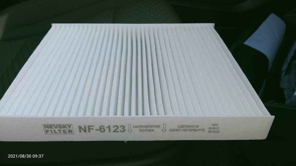

Салонные фильтры Невский фильтр
NEVSKY FILTER NF6123 = 155 руб
применимость Haval F7

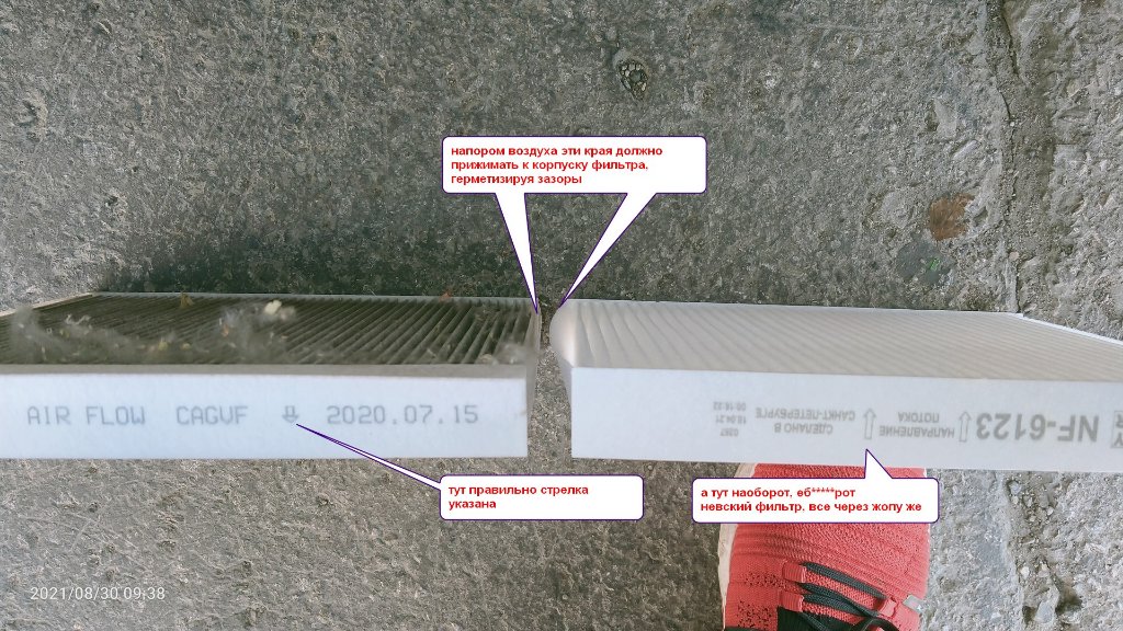

стрелка направления воздуха на нем неправильно нанесена

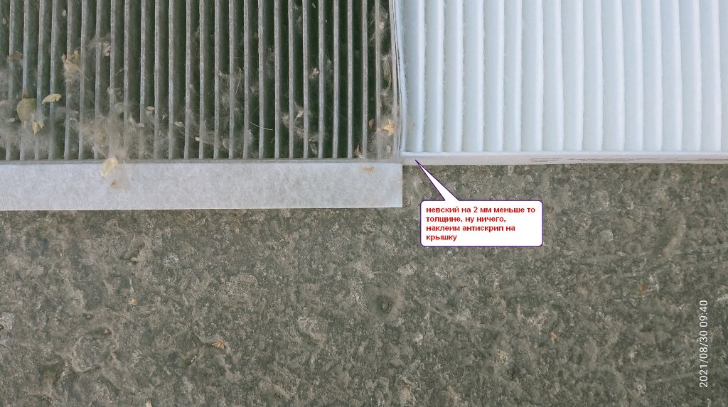

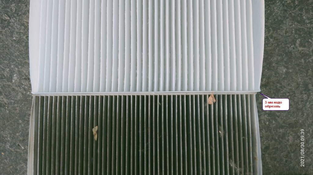

фильтр оказался на 3 мм длинее, на 2 мм меньше по толщине и стрелка в обратную сторону нанесена
какая-то шляпа, а не фильтр
уровень ДОДА фильтр
кажется купить любой корейский дешман будет лучшей идеей даже
все, больше эти фильтры ни ни...
