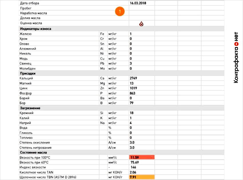

Motul 8100 X-CESS 5w-40 (SN, A3/B4, 229.5, RN710)
Что скажете ?
Что-то сильно современный и точный пакет у якобы подделки
Если бы не вязкость и индекс вязкости, то сложно было бы докадаться.
Может просто завод намотюлил
Подделка
Оригинал
источник https://kontrafakta.net/motul/maslo-mot ... 02784.html

При розливе не продули магистраль после 20 :D
Уникальный замес получился)) на мотылили :катаюсь:
