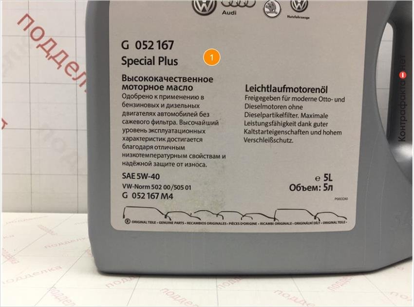

VAG G052167M4
Как отличить подделку от оригинала:
- Отличается оттенок цвета полиграфии.
- Отличается шрифт и качество полиграфии.
- Batch код нанесен не качественно, не выровнен, цифры имеют дефект.
- Отличается шрифт нанесения маркировки литража.
оранжевый кружок с цифрой - подделка
Оригинал

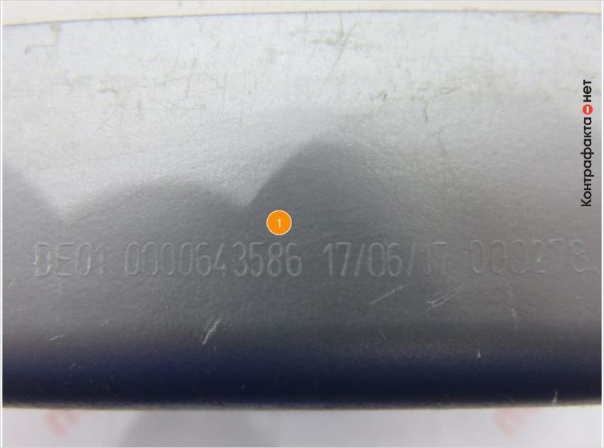

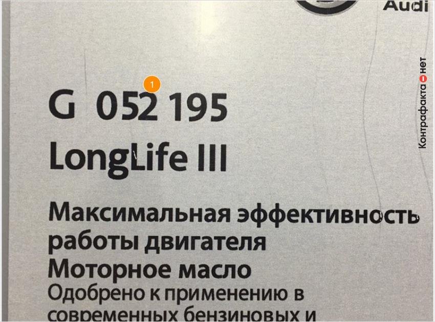

VAG G052195M4
- Некачественная полиграфия.
- Штрих-код не соответствует заявленному артикулу.

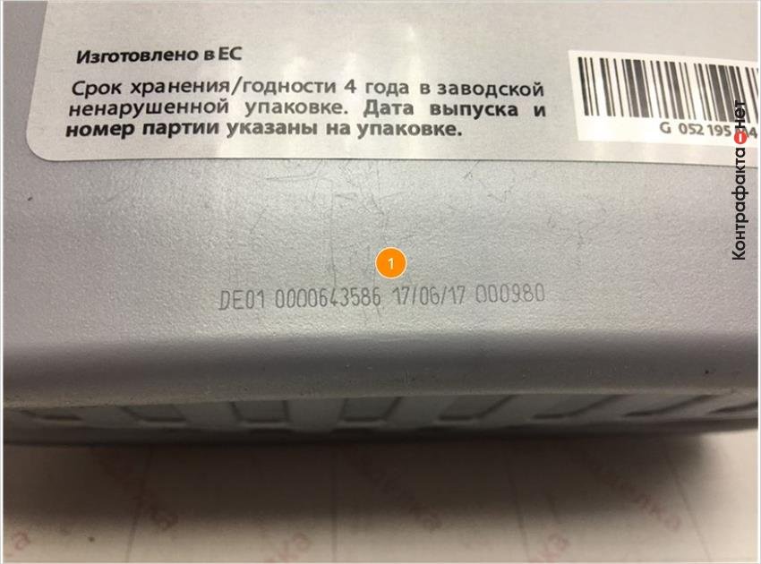

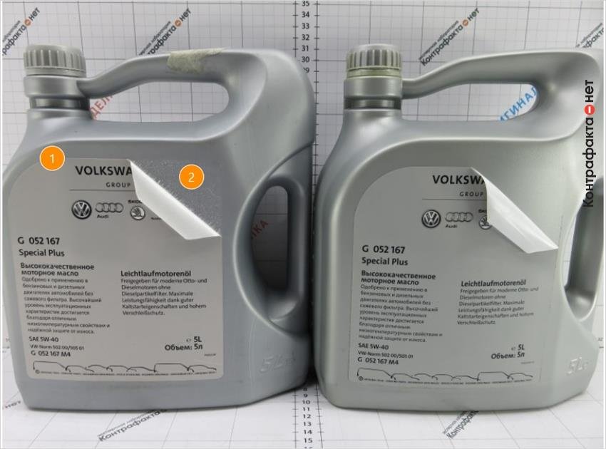

1) Этикетка
1. Разный цвет канистры и этикетки.
2. При отклеивании этикетки остается слой клея.
слева - подделка

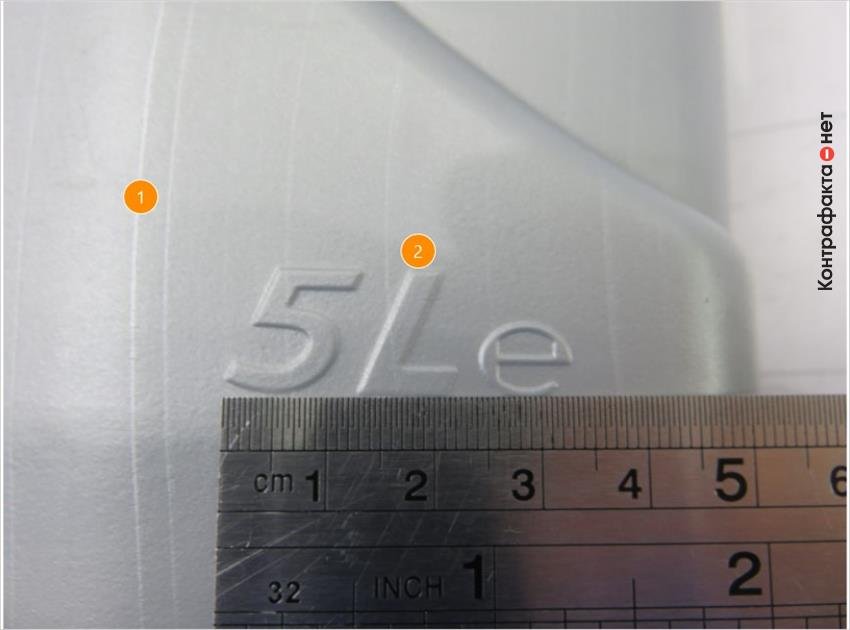

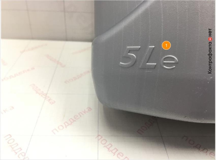

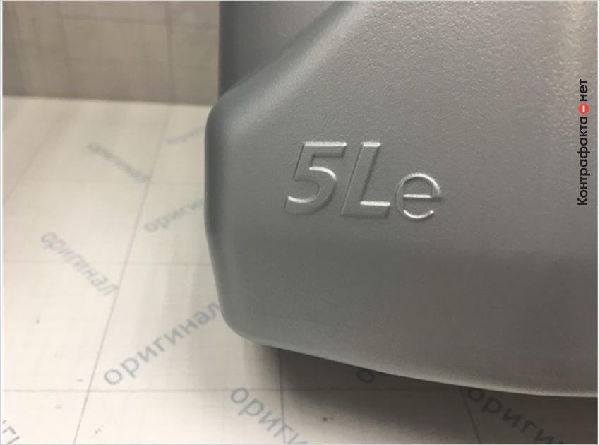

3) маркировка
1. Дефекты на внешней поверхности.
2. Растянутая маркировка.
оригинал

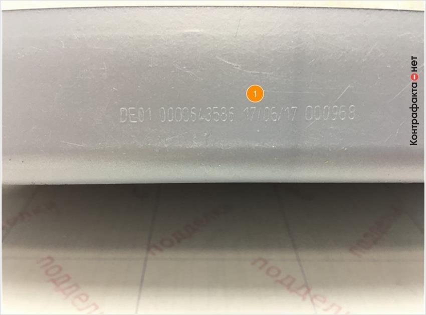

4) Батч-код
Батч-код не выровнен, цифры имеют дефекты.
