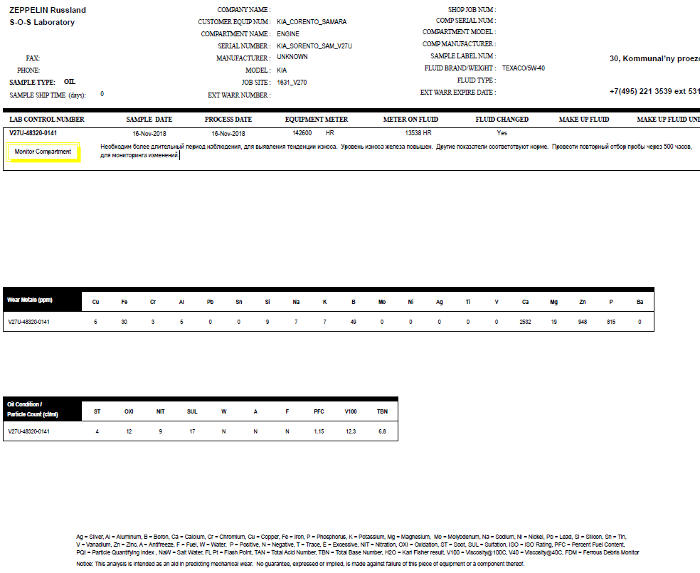

комментарий лаборатории
Необходим более длительный период наблюдения, для выявления тенденции износа. Уровень износа железа повышен. Другие показатели соответствуют норме. Провести повторный отбор пробы через 500 часов для мониторинга изменений.
бланк лаборатории

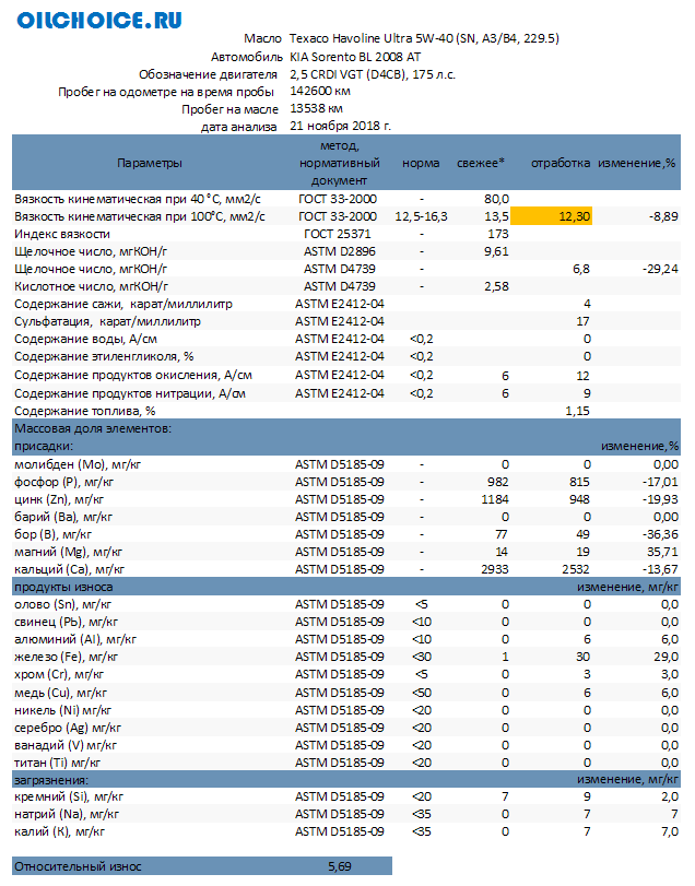

Texaco Havoline Ultra 5W-40 с Киа Соренто 2.5D D4CB после 13538 км [oilchoice]
- вязкость KV100 перешла в категорию SAE30. Но снизилась всего на 9%, вина не масла, а изначально заложенной рецептуры недалеко от лимита. Проблемы в этом нет.
- щелочное число 6,8 TBN смотрится довольно бодро учитывая пробег на масле 13538 км и
393 мч. Доливка свежего масла 1,0 л для картера 8л не могла сильно вытащить TBN. Видимо просто стойкий пакет :)
- содержание сажи 4 карата на мл. Очень низкое значение, сравните с примерами Трейблейзера или БМВ в соседних отработках, там параметр под 25-30 ед.
- сульфатация, окисление, нитрация в норме. Маслу не досталось. Если учесть щелочное число, то можно сказать что опять слил наполовину свежее масло.
- содержание топлива 1,15%. Это нормально для исправного двигателя. И в 2 раза больше, чем в прошлом анализе с пробегом в 2 раза меньше. Льет равномерно.
- металлы износа вроде как завышенные. Но для этого двигателя с 2 балансирными валами и 3 цепями ГРМ и рокерами в ГБЦ это норма. Позже будет сравнительная таблица по всем предыдущим отработкам с этого двигателя там и сравним.
- воздушные фильтры показали отличную фильтруемость, прирост кремния всего 2 ppm.

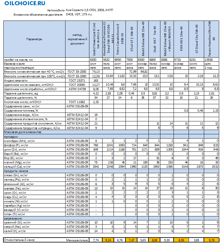

все анализы в одной табличке с моего двигателя
Хороший анализ, падение вязкости конечно бросается в глаза, но учитывая пробег на масле придираться не стоит, тем более что 30ка в этот мотор так же канает. Тан зря не попросил сделать. Минус тышша по пробегу и идеально. 12,5 к и напалм.
З.ы.странно что фильтр не отфильтровал больше износа, он же забивается и лучше фильтрует :lol:
Бозон Хиггса писал(а): ↑21 ноя 2018, 18:19 он же забивается и лучше фильтрует
может поэтому и Fe всего 30 ppm. Как на шелле за 6200 км.
Вот сделал бы промежуточную замену фильтра в середине интервала и металлы выросли :lol:
Пока что Shell Helix HX7 5W-40 (SN, A3/B4, 229.3) показывает худший результат по металлам
