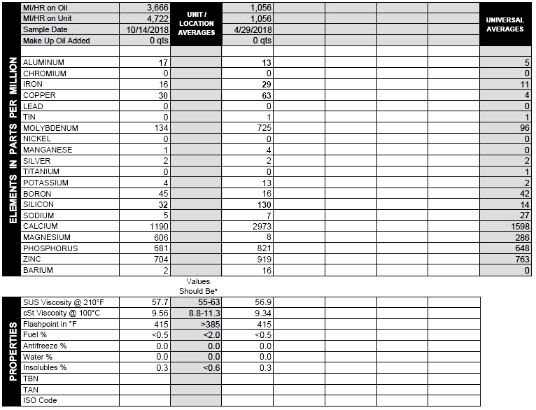

масло Mobil 1 Extended Performance 5w-30 (SN, A1/B1, GF-5, dexos1 gen2)
авто бензин 2018 KIA Stinger GT
пробег на масле 3666 миль или 5900 км
пробег на авто 4722 миль или 7600 км
источник https://bobistheoilguy.com/forums/ubbth ... oci#UNREAD
Mobil 1 Extended Performance 5w-30 с KIA Stinger GT после 5900 км [bitog]

Тупой американец не написал даже какой двигатель из:
2.0 197hp G4KL
2.0 247hp G4KL
3.3 370hp G6DP
запросил https://bobistheoilguy.com/forums/ubbth ... ost4913285
