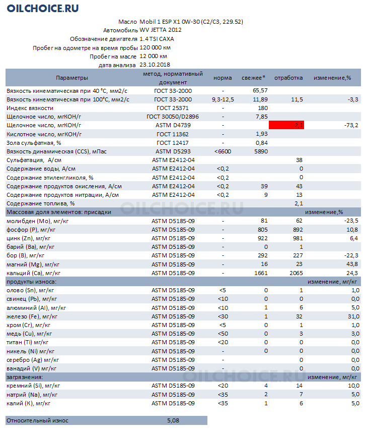

Масло: Mobil 1 ESP X1 0W-30 (C2/C3, 229.52) [USA]
Автомобиль: WV JETTA 2012 года
Двигатель: 1.4 TSI CAXA
Наличие чип-тюнинга: нет
Общий пробег на одометре на момент слива масла: 120 000 км
Пробег на масле: 12 000 км
Моточасы: нет инф.
Объем заливаемого масла: 4 л.
Доливки масла: нет
Срок эксплуатации: 11 месяцев
Период эксплуатации: 10.2017-08.2018
Регион эксплуатации: Москва
Автозапуск: не использовался
Предпусковые подогревы: нет
Топливо: BP 95
Режимы: 50% город , 50% трасса.

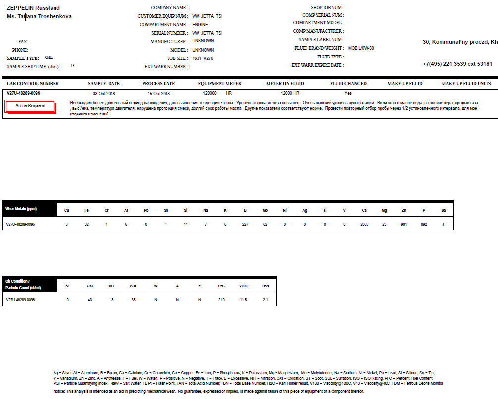

комментарий лаборатории
Необходим более длительный период наблюдения, для выявления тенденции износа. Уровень износа железа повышен. Очень высокий уровень сульфатации. Возможно в масле вода, в топливе сера, прорыв газа, выс./низ. температура двигателя, нарушена пропорция смеси, долгий срок работы масла. Другие показатели соответствуют норме. Провести повторный отбор пробы через 1/2 установленного интервала, для мониторинга изменений.
Mobil 1 ESP X1 0W-30 с WV Jetta 1.4 TSI после 12000 км [oilchoice]
- вязкость снизилась всего на 3,3% - отлично
- щелочное число 2.1 TBN очень низкое и наверняка уже меньше TAN. Следует сократить интервал хотя бы до 10 тыс.км
- повышенная сульфатация и окисление нормальное явление для масла с эстерами
- среднее содержание топлива в масле 2,1%, статистиком по TSI не обладаю, возможно пора промыть форсунки
- элементы присадок в отработке на 10-25% завышенны, либо смена рецептуры, либо лаборатория в анализе свежего масла занизила прилично элементы.
- металлы износа для такого пробега в норме
- элементы загрязнений в норме, говорят об отсутствии антифриза в масле и герметичности впуска

Все таки мобил отлично держит вязкость. Жаль нету моточасов для примерного понимания. Всё таки на С2 много катать не айс

Gubkin, картина будет ещё хуже, вязкость свалилась бы в 20 за такой пробег, тбн возможно ещё меньше, а износ больше.
Может тут под 600 моточасов :D
моточасов тут не более 300...
вот чуток подзасрались форсунки ,или колечко подзалегло -сразу удар по midSAPS...нет запаса ,когда такие перделки подходят к рубежу "за 100"-нужно осторожней выбирать :)
Анализ показательный и хороший по-большому...
mox111 писал(а): ↑23 окт 2018, 09:54 хороший по-большому
Ваг всегда в результатах по-большому... это никаким маслом не исправить.
Интервал до 8,5-9к сократить и еще походит тысяч 20
