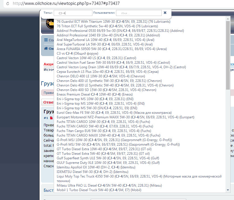

Lumina, можешь в быстром поиске набрать допуск и выбрать практически любое масло
например
Chevron DELO 400 XLE Synthetic Blend 10W-30 (CK-4/SN, E9, 228.31, VDS-4.5)
Chevron DELO 400 XSP 5W-40 (CK-4/SN, 228.31, VDS-4.5)
Chevron DELO 400 XSP 5W-30 (CK-4/SN, 228.31, VDS-4.5)

все инет-магазины им завалены, любой емекс/автодок/экзист привезет
ещё варианты
Petro-Canada Duron SHP 10w-30 (CK-4/SN, E7/E9, 228.31, VDS-4.5 )
GULF Supreme Duty XLE 10W-30 (CJ-4/SM, E9, 229.31, VDS-4)

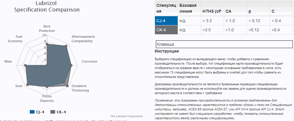

А чем отличается CJ-4 от СК-4? Хоть масла изучаю давно, но многое для меня ещё темный лес.
- Сообщения: 19989
Грузовое масло масло в VQ35DE
да практически ни чем
просто логическое продолжение и необходимость ввода FA-4 маловязкого для дизелей
мало ломающихся ведроверов дизельных, решили убить и грузовики
