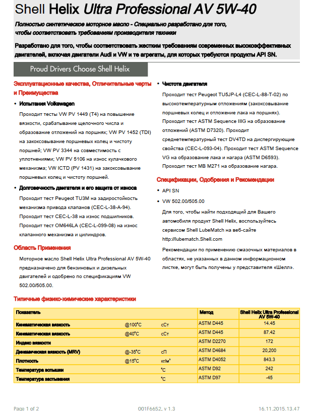

Shell Helix Ultra Professional AV 5W-40 (SN, 502.00/505.00)
лабораторный анализ свежего масла

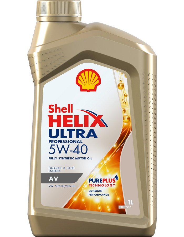

Shell Helix Ultra Professional AV 5W-40 свежее
1л = 550046359 (новая тара)

хороший пинок от шела,всем замороченным на оригинальных продуктах ( типа- G052167-502/505/505.01 ) в свой бензо-пепелац с распределенным впрыском топлива ...
а то 99% владельцев таких аппаратов ,далее цифр 502 ничего и не видят

mox111, да согласен...хороший ход и хорошее масло. Тока цену бы поприятней для ваговодов, им ведь еще деньги понадобятся чинить автомобили
600 рублей/литр кажет цену

502.00 505.00 это же дно допуск
уровень между 229.1 или 229.3
предвижу вопросы типа - ну это же мерседовский допуск 229.5, разве мне можно лить такое в мой ВАГ
куплю как я древнее 502.00 505.00 за 2400 руб, чем современное 229.5 за 1500

Да тут дело даже не в дне ...Серия ультра не может быть плохой по определению,и да 229,5 тут нет,но от 505,01 владельцев древних бензо-аппаратов потихоньку уводят в сторону FullSAPSов ...
