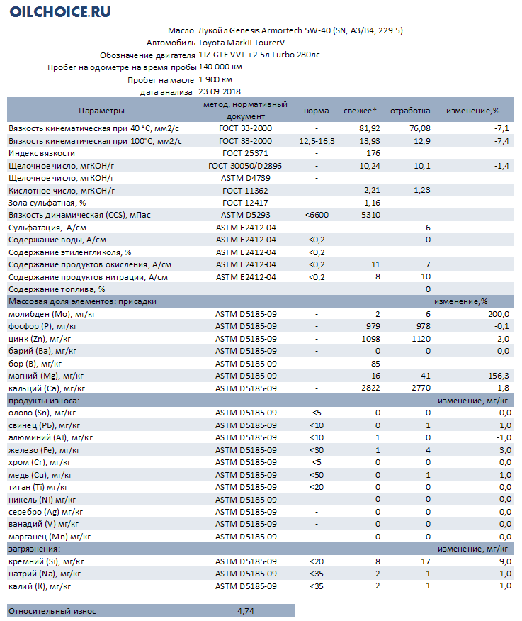

Ездить не ездил,а вязкость на единицу упало,хотя топлива 0. магний откуда?
Пробовал уаз лукойловский ,угорел. все таки раздуто качество лука,равенолят по ходу по тихому :D
Лукойл Genesis Armortech 5W-40 с Toyota Mark II Tourer V 1JZ-GTE 2.5T после 1900 км [ТИТАН]
Komarr, данные для свежего анализа очень древние аж с 2015 года вроде как )
вот есть анализ отработки и там магния 40 ppm https://www.drive2.ru/l/466073359361246012/
Komarr писал(а): ↑23 сен 2018, 21:25единицу упало
опять же не известно какая она была именно для этой партии

Gubkin, там топлива много, вязкость не понять какая была, но с учётом 4 %топлива около 14 и была

ТС еще бы спокойно отьездил полгода и заменил, так как состояние масла нормальное ...
Как известно определенного типа голова либо рукам, либо карману покоя не дает...
А все эти плюсы минусы без паспорта партии или анализа свежего именно этого масла - гадания авгура на внутренностях голубя, ни больше не меньше..
Все больше начинаю понимать американцев что не усложняйте сущности сверх необходимого :D
ТИТАН взял и измерил ТБН по 2896
зачем, почему, раньше таким вроде не страдал
до амеров далеко, у них TBN нижний порог имеет 1,0

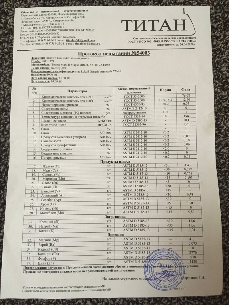

Это мой анализ. В данном бланке не отображена температура вспышки, она просела достаточно сильно. 198 против 236 у свежего. Вязкость 13.9 у свежего, также просела значительно. Двигатель был установлен в мой авто в феврале и это была первая заливка масла мной. После замены двигателя пока автомобиль собирался часто работал вхолостую, также турботаймер был установлен на 5 минут.
Анализ делался с целью оценить состояние мотора и работы масла в двигателе, а также для моей магистерской диссертации по теме "определение и прогнозирование оптимального ресурса моторного масла".
Титан придерживается мнения, что щелочное нужно мерить всегда тем методом, который указан в оффициальной спецификации на масло и убедили меня в этом, теперь я понял что для отработок нужно другим методом)

Shkliar писал(а): ↑24 сен 2018, 05:19 198 против 236 у свежего
что намекает о топливе которое не намерили
Shkliar писал(а): ↑24 сен 2018, 05:19 Вязкость 13.9 у свежего, также просела значительно.
неизвестно сколько было именно в твоем свежем это раз
-7% это совершенно нормальная просадка (для интервала 5-10 тыс.км правда :D )

посмотрел твою отработку с дизельного митсу, там тоже топлива 0%
скорее косяк лабы

Gubkin, вот именно, что пробег маленький, а вязкость и вспышка почти на минимуме, 100% топливо в масле. Тут даже и без вариантов. двигатель после свапа работал часто вхолостую пока собиралась остальная мелочевка. Повод провести ревизию топливной системе, возможно найду что-то. + турботаймер 5 минут каждый раз это слишком, сейчас глушу через 1-3 минуты в зависимости от того крутил двигатель или нет, если не было нагрузок глушу сразу.

Shkliar писал(а): ↑24 сен 2018, 09:25 Повод провести ревизию топливной системе
и сменить лабу на ту которая показывает топливо
без задних мыслей, но ТБН и топливо важно )
