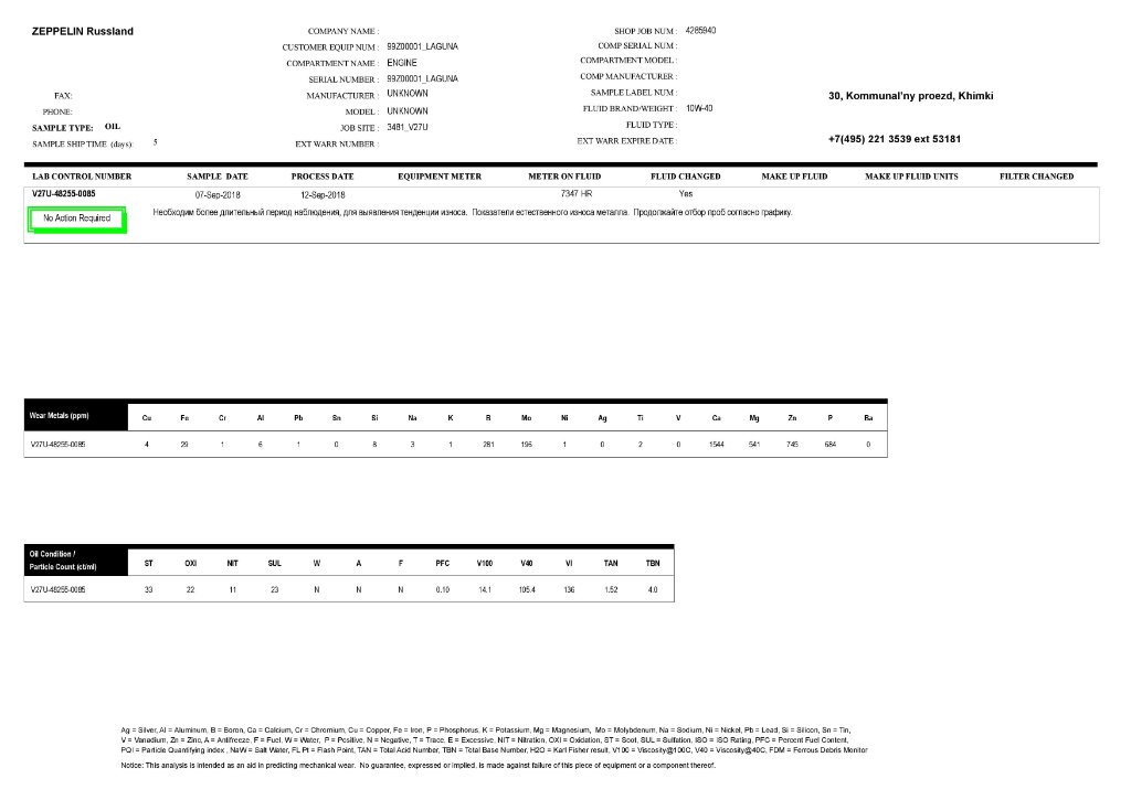

Бланк лаборатории
LAGUNA_1 Castrol Vecton-page-001.jpg (70.01 КБ) 6224 просмотра

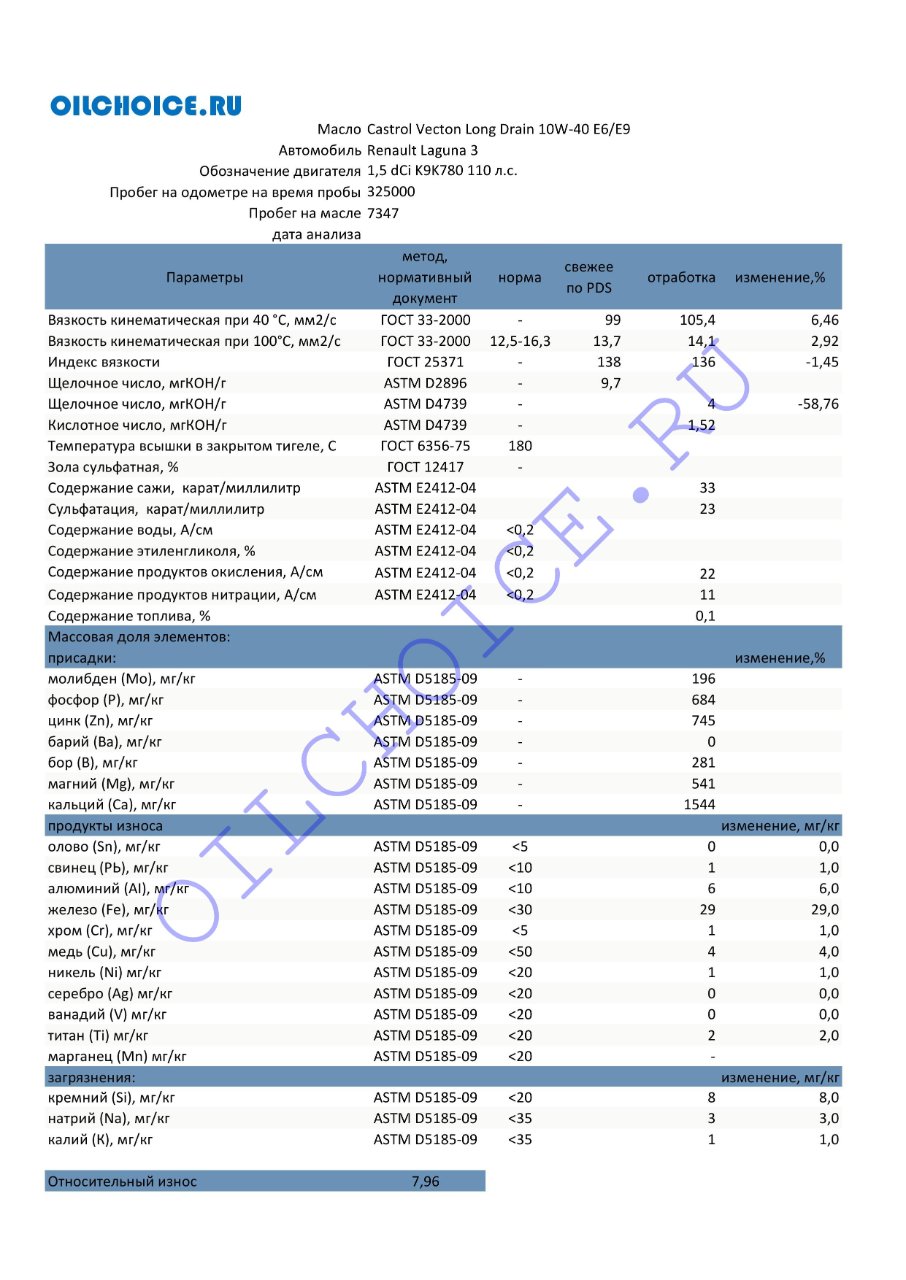

Вот это масло, прям не ожидал :)
1) индекс вязкости 136 и пурпоинт -42С намекает о Гр III+
2) KV100 и KV40 почти идеально бьются с паспортом на свежее
3) кислотное очень низкое, щелочное имеет запас, можно увеличить интервал до 10 тыс.км как минимум.
4) топливная в хорошем состоянии, топлива 0,1% это очень мало
6) шикарный пакет с 200 PPM молибдена и бора. Кальциево-магниевый пакет хорошо пойдет в бензинки с проблемой LSPI
7) металлы износа заметно уменьшились по сравнению с прошлыми анализами Castrol Edge 5w-40 отработка с Renault Laguna 3 1,5 dCi после 6200 км и Petro-Canada DURON-E 5W-40 отработка с Renault Laguna 3 1,5 dCi после 8116 км [oilchoice]
Отработало отлично
Можно рекомендовать данное масло в заряженные бензиновые моторы

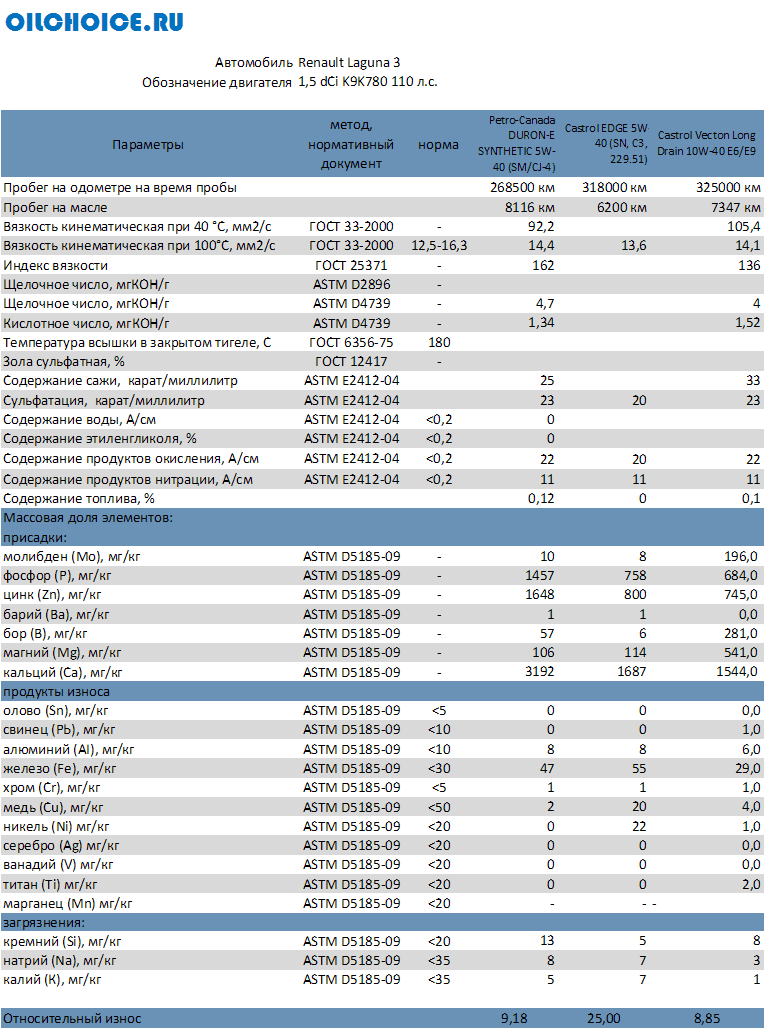

3 анализа в одной таблице
не очень понял разрыва в пробеге в 50 тыс.км между дюроном и кастролом едж
Renault Laguna 3 UOA.xlsx
(17.08 КБ) 430 скачиваний
Castrol Vecton Long Drain 10W-40 E6/E9 c Renault Laguna 3 1,5 dCi после 7347 км
Gubkin писал(а): ↑18 сен 2018, 15:23 не очень понял разрыва в пробеге в 50 тыс.км между дюроном и кастролом едж
разница вызвана некорректным определением оригинального пробега сначала, потом второй раз определили нормально.
