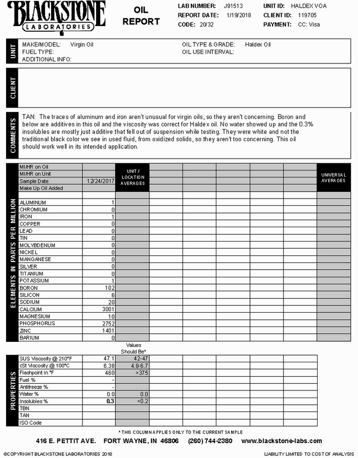

VAG Haldex G055175A2
Заявлено по MSDS
G_055175A2_DE.pdf
(66.52 КБ) 476 скачиваний
Flammpunkt : 248 °C
Pourpoint : -66 °C
Dichte : 0,8416 g/cm3 bei 15 °C
34,99 mm2/s bei 40 °C
6,5 mm2/s bei 100 °C
источник https://bobistheoilguy.com/forums/ubbth ... ost4644154
