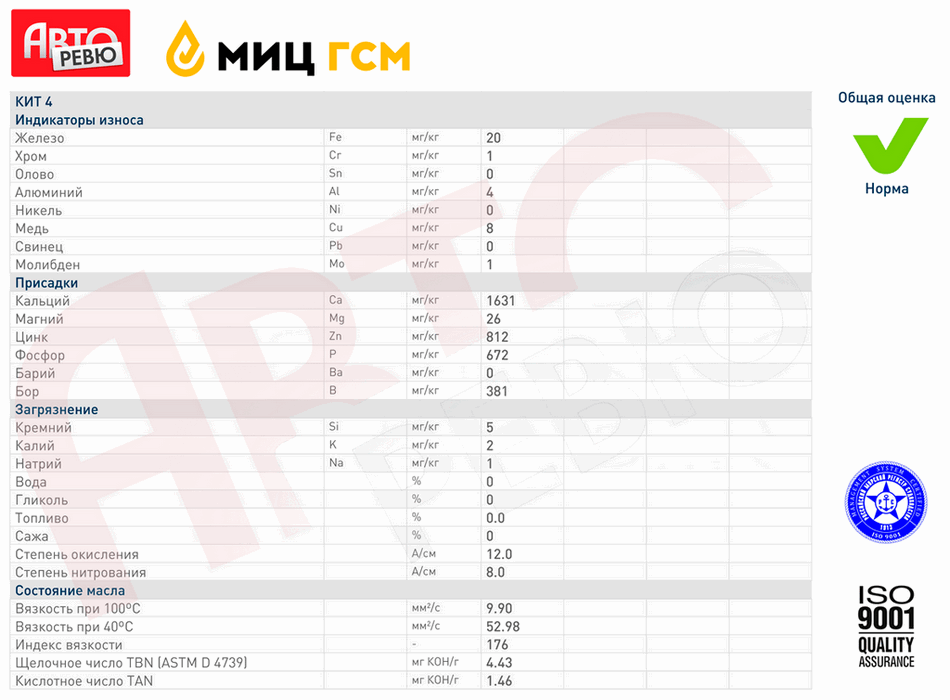

Лукойл Genesis Armortech VN 5W-30 c VW Tiguan II 2.0 TDI после 7100 км [МИЦГСМ]
- Сообщения: 20022
масло Лукойл Genesis Armortech VN 5W-30 (C3, 229.51, 504/507, C30)
авто дизель 2018 Volkswagen Tiguan II 2.0 TDI 150 л.с.
пробег на масле 130 мото-часов и 7100 км
пробег на авто 15000 км
источник https://autoreview.ru/articles/blog-yur ... /tiguan-10
У Равенола появился конкурент? )...хм похоже!)
KV100 правда упала с заявленной в pds V1.2_23.06.2017* на официальном сайте 11,74 cSt до 9,9 cSt - 16%
Топлива в масле нет...Равенолят или NGNят что ли в Лукойле либо с pds либо с замесами?
Если да - то у Равенола появился достойный конкурент
Пусть запрашивает паспорт качества (партии)
Отправлено спустя 4 часа 15 минут 13 секунд:
Хотя несколько напрягает что после 130 моточасов по трассе , а это идеальныетусловия для масла, обвалился TBN на два с половиной очка..Навскидку получается что 250 - 300 моточасов и TBN будет равен TAN...Shell Ultra ECT C3/C2 выгдядет гораздо лучше в этом плане..
не несём дичь
ищем анализ "Lukoil Genesis VN 5W-30 свежее" это тоже самое
щелочное 7,64 по 2896 это 5,6 по 4739
а тут в анализе 4,43
значит снизилось на 1,1
ещё можно в 2-3 раза больше проехать
KV100 свежего по анализу 10,91, тут 9,90
так что отличный анализ
Перевод с 2986 на 4973 не корректен, так как множитель зависит от пакета м лежит а диапазоне 0.3 - 1.0. Пакета не знаем - значит за базис берётся 2986..
По КV100 - есть pds на официальном сайте..Почему я за Лукойл должен искать какие то анализы свежего ХЗ где? Почему у Кастрола разлет а 1.5% от pds/tds, а наш делающий с душой фигачит как NGN или Равенол в два локтя по карте туда сюда. Зарабатываете бабло на маслах - будьте добры играть по правилам и укладываться в погрешности. Нет - нафиг с пляжа..
даааааа, А5 САЕ30. Топлива нет, вязкость гробанулась... сопсна ничего удивительного
мицгсм с любым анализом-фтопку сразу (сколько нервов угробил на этих Эдиотов ) -жулье сплошное и анализы такие же...
