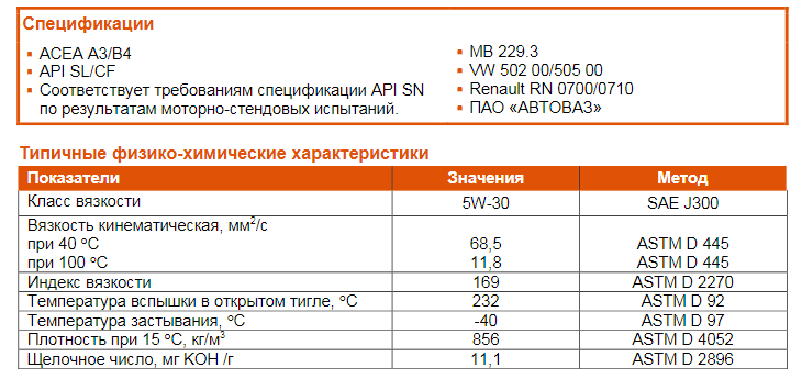

G-Energy Synthetic Active 5w-30 (SL, A3/B4, 229.3)
1л = 253142404
4л = 253142405
5л = 253142406
20л = 253142407
205л = 253142408
CCS при. -30гр. = 6143 мПа*с. ((предел 6600
температура застывания. -42гр.
хорошие рабочие показатели.

Аналог Лукойла для Kia-Hyundai, только подешевле?Ценник 1000р, щелочное 11. Вроде бы синтетика или нет?
У корейцев 99,99% на базе группы III..Т.е гидрокряк...
Ну и пакет не совсем новый 229,3 - поэтому и такой ценник
Robocop, про этот лукойл ? Лукойл Genesis Armortech A3/B4 5w-30 (SL, A3/B4)
вообще странно, зачем корее A3/B4. В лукойле видимо знают лучше ))
Robocop писал(а): ↑08 дек 2018, 22:43 Вроде бы синтетика или нет?
тут просто кряк
в целом масла похожие, только у лука нет вообще мерсодопуска. Скорее всего пакет 229.5, просто его не написали )
