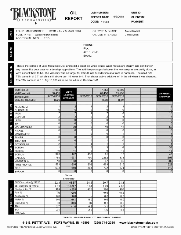

Motul 8100 ECO-LITE 0w-20 с Toyota Tacoma 3.5L 2GR-FKS после 12823 км [bitog]
масло Motul 8100 ECO-LITE 0w-20 (SN, GF-5)
авто бензин 2017 Toyota Tacoma 3.5L V6 2GR-FKS
пробег на масле 7968 миль или 12823 км
пробег на авто 36418 миль или 58609 км
источник https://bobistheoilguy.com/forums/ubbth ... 36k#UNREAD
