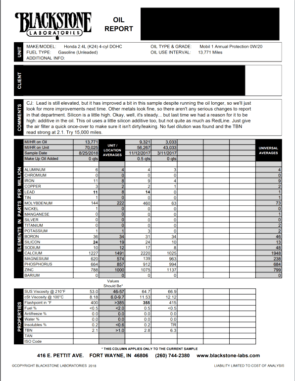

Mobil 1 0W-20 c Honda Civic Si 2.4L после 22162 км [bitog]
масло Mobil 1 0W-20 (SN, GF-5, WSS-M2C947-A, dexos1)
авто бензин 2013 Honda Civic Si 2.4L (K24Z7)
пробег на масле 13772 миль или 22162 км
пробег на авто 70025 миль или 112694 км
источник https://bobistheoilguy.com/forums/ubbth ... 70k#UNREAD

На моём К24 2004 года, потребление масла появилось после 140 т км . Имей я сейчас машину с таким мотором, ни при каком раскладе не ездил бы 15 т миль на одной заливке, даже по трассе. Объяснение более менее хорошего анализа может быть в том числе и в трассовых пробегах, американцы много ездят по highway. По пробегам, так и выходит. 14 т миль за 9 месяцев. Масло это неплохое, ну и мотор тоже толковый :)
