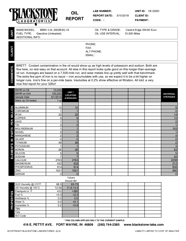

масло Castrol EDGE 0W-40 A3/B4 (SN, A3/B4, 229.5)
авто бензин 2008 BMW 328xi E90 3.0L N52И30, рядная 6-ка
пробег на масле 10000 миль или 16093 км
пробег на авто 120,202 миль или 193446 км
источник https://bobistheoilguy.com/forums/ubbth ... n52#UNREAD
Castrol EDGE 0W-40 A3/B4 с BMW 328xi E90 3.0L N52 после 16093 км [bitog]
