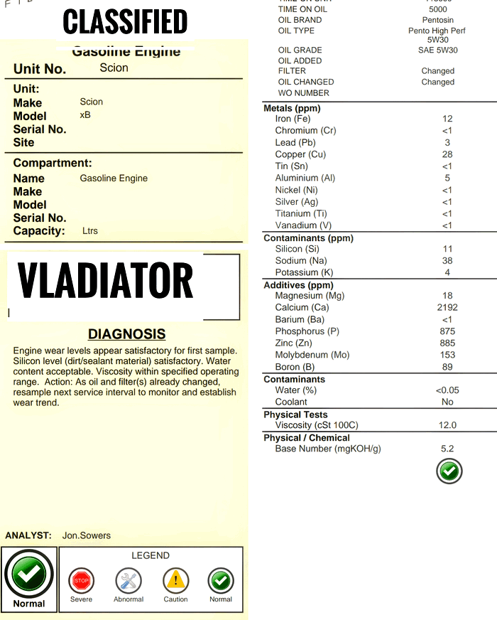

масло Pentosin Pento SUPER Performance III 5W-30 (SN, C3, 504/507, 229.51)
авто бензин 2009 Toyota Scion 2AZ-FE
пробег на масле 5000 миль или 8046 км
пробега на авто 115.000 миль или 185.074 км
источник https://www.bobistheoilguy.com/forums/u ... ost4829376
