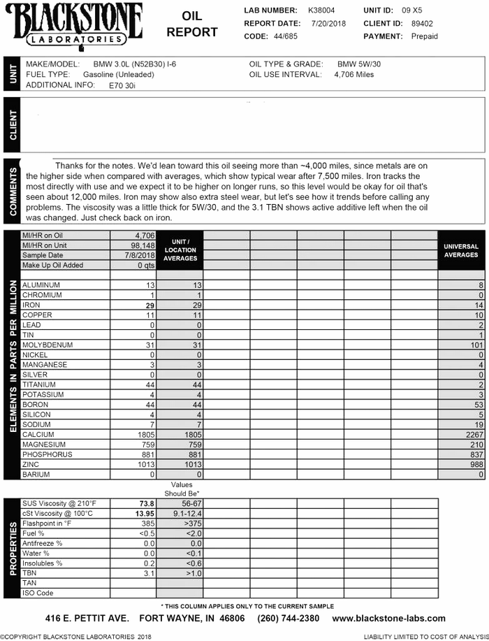

масло BMW 5w-30
авто бензин 2009 BMW X5 3.0L N52B30 I-6
пробег на масле 4706 мили или 7573 км
пробег на авто 98148 мили или 157953 км

Комментарий лабы это просто что-то :popcornn:
"уровень металлов повышенный, такое кол-во нормально для пробега 7500 миль. А уровень железа такой повышенный, что кажется масло прошло 12000 миль. Может быть это от износа стали, давайте проследим тенденцию по будущим анализам, прежде чем делать вывод о проблеме. Масло немного густое для вязкости 5w-30 "
лаборант или кто там писал, не в курсе о масле 5-30 с hths более 3,5 ? :shoot:
привыкли к ильсакам и больше ничего не видят видимо

Gubkin писал(а): ↑24 июл 2018, 06:32 о масле 5-30 с hths более 3,5
А у них что, вязкость 14сСт? :D

veles, если равенол, почему нет :D
BMW 5w-30 с BMW X5 3.0L после 7573 км [bitog]
и буржуев дурят их дилерские конторы :катаюсь: ...
Ну видно же ,что банальный 5w-40 a3/b4,возможно магнатек ,по титану- от прошлых замен остался ...
Платишь за оригинал bmw -получаешь дешевый магнатек :D и клиент счастлив и барыги три конца слупили ( хорошо еще не грузовую минералку за 3 коп...)
