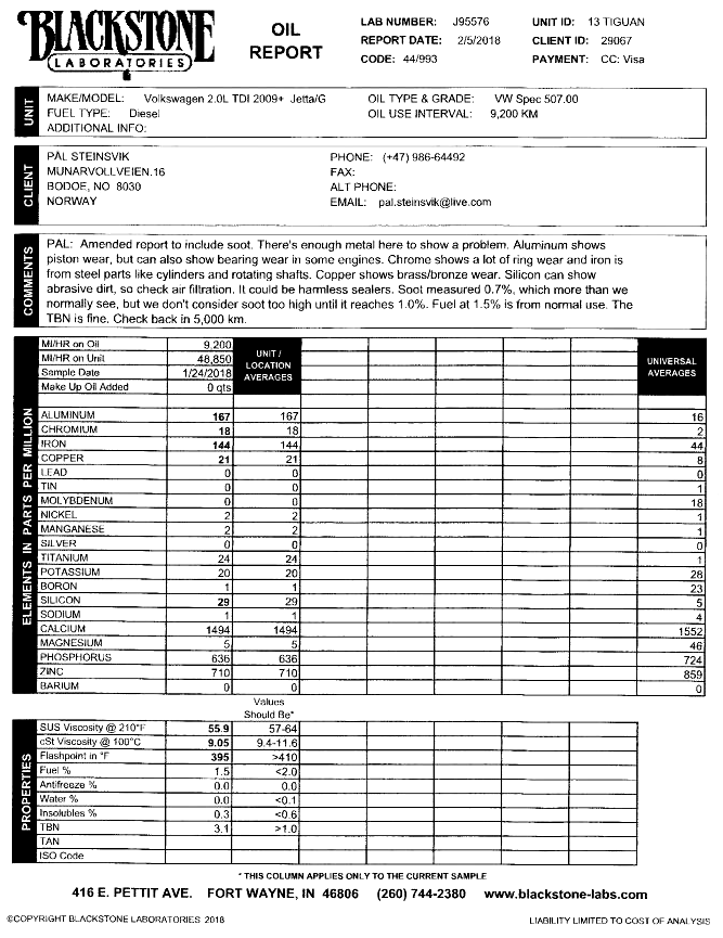

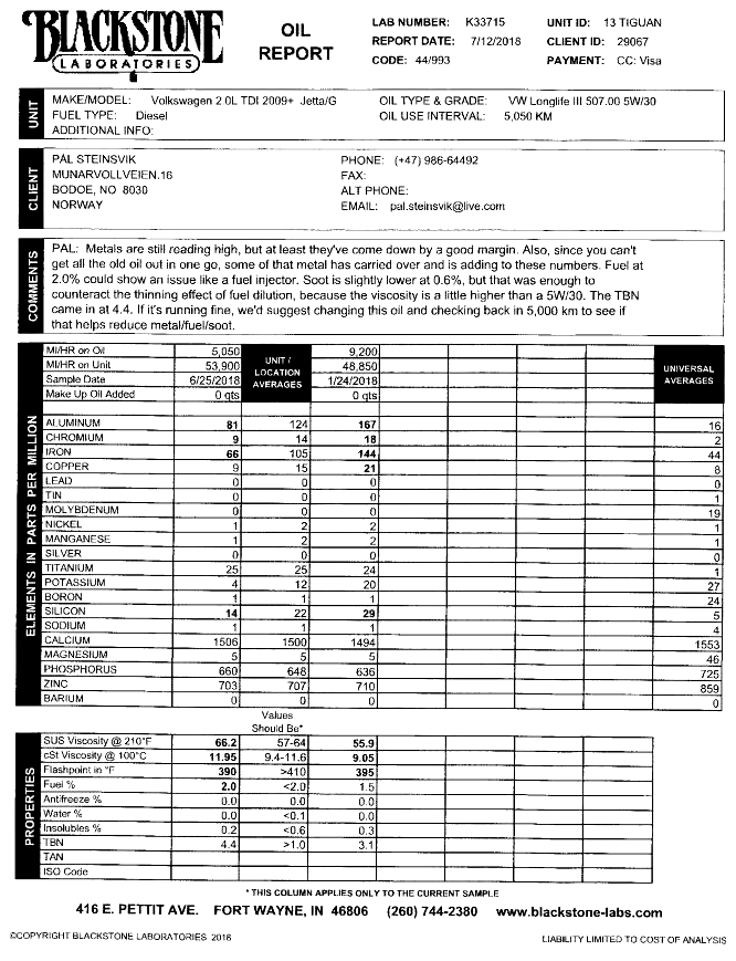

масло VW Longlife III 5W-30 504.00/507.00 (G 052 195 M4)
авто дизель 2013 VW Tiguan 2.0 TDI EA189
1) пробег на масле 9200 км
пробег на авто 48850 км
2) пробег на масле 5050 км
пробег на авто 53900 км

интересно ,что в итоге случилось с двс ? масло все-таки с титаном :D (норвеги закупили оригинала в мытищах :D )
VW Longlife III 5W-30 c VW Tiguan 2.0 TDI после 9200 км [bitog]
В бланке указана модель Jetta/G

VAGoвские двигатели непредсказуемые в плане износа.
И этим все сказано.
