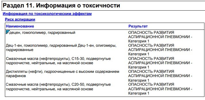

Castrol EDGE Supercar 0W-40 (SN, A3/B4, 229.5)
50-100% ПАО
кряка/минералки не заявлено
15B6C0 - 1L
15B6BF - 4L

Gubkin писал(а): ↑14 июл 2018, 00:32 кряка/минералки не заявлено
а если не секрет, три последние позиции С15-30, С20-50, heavy paraffinic, которых может быть до 9% - это что?

sergey-bartex,
не секрет :)
Последние три позиции показывают опасные соединения в присадках растворенные на минеральных основах в вязкости до 20 cst (kv40) ...
Это совсем не интересно...интересно рассмотреть первые две позиции : пао4 до 50% ( и вряд ли вместе 68037-01-4 и 157707-86-3) ,видимо или -или (возможно от разных производителей exxon / chevron)...или присутствует пао3 ( хотя вряд ли)...

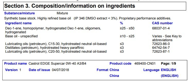

Гораздо наглядней и понятней msds того же масла -для КНР ...
( И конечно в msds это легкие фракции и много не увидишь ...но некоторые соединения ,особенно в присадках можно увидеть...такшо не надо начинать говорить о бесполезности msds...)

эт что получается - для рынка Европы Кастрол льет одно, для рынка Китая - другое? и все в одной упаковке?

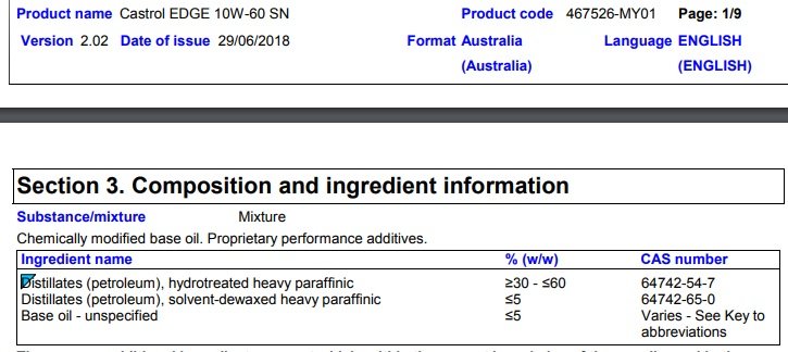

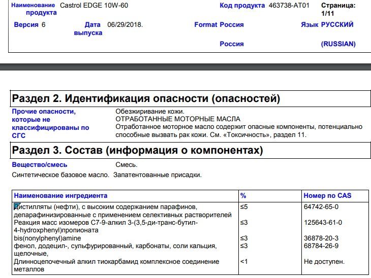

sergey-bartex,
а почему не скрыть категорию присадок и не обозначить опасную смесь с присадками ? конечно это минеральные масла( в них лучше растворяются большинство присадок )
Отправлено спустя 19 минут 40 секунд:
посмотри как прописывают msds для разных стран того же edge

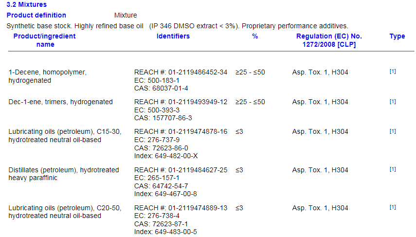

mox111, так я ж и говорю - присадки по другому расписываются. и то что присадки растворяются в минералке/кряке - я то же это понимаю
и то что разный мсдс в разных странах я то же понимаю) - все зависит от местного законодательства
но что касается данного именно масла, то получается что для КНР - до 50% ПАО по мсдс, для Европы - до 100% (хотя мы же понимаем - 100% быть не может ;) )
sergey-bartex,
до 50% и там и там ,просто для России выбор больше :D
Отправлено спустя 3 минуты 33 секунды:
да и никто не утверждает ,что только <50% пао...это только пао4 отображен,в миксе может быть и пао6 и vhvi6...
