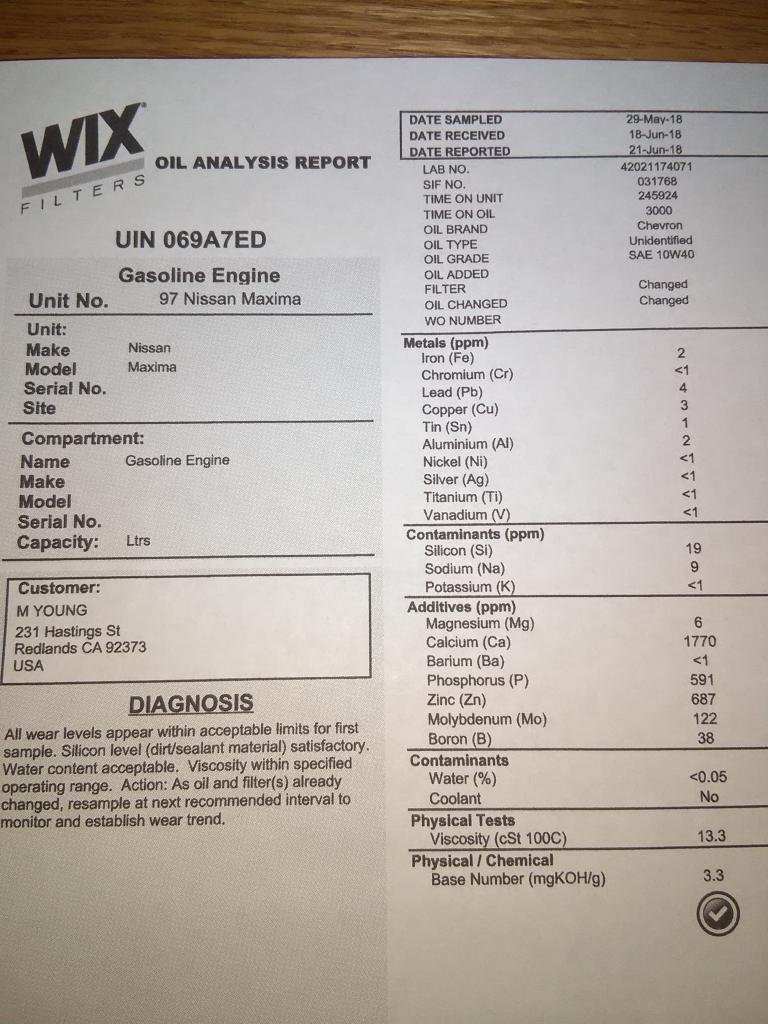

CHEVRON Supreme 10W-40 с Nissan Maxima после 4828 км [bitog]
масло CHEVRON Supreme Motor Oil 10W-40 (SN)
авто бензин 1997 Nissan Maxima
пробег на масле 3000 миль или 4828 км
пробег на авто 245924 мили или 395776 км
источник https://www.bobistheoilguy.com/forums/u ... axi#UNREAD
Сообщение Пехота67 »
Износа нет.или я с телефона не заметил.
Сообщения: 20024
Пехота67, да, по металлам износа шикарно
масло интересное, считай неформальное 229.51 10-40
А если на обычном супреме нет износа,знач можно и не платить больше))
