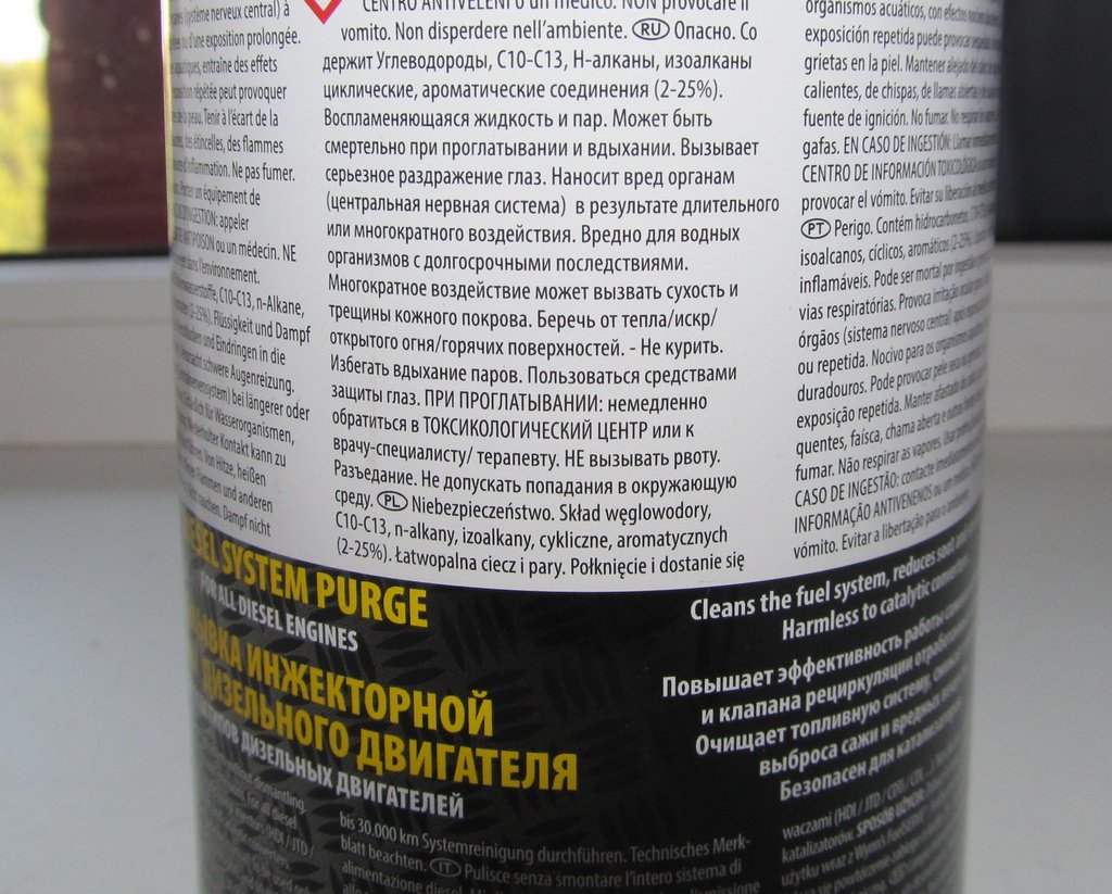

прикупил, 535 руб
на днях будет отчет о промывке
сделаю замер коррекции форсунок ДО и ПОСЛЕ

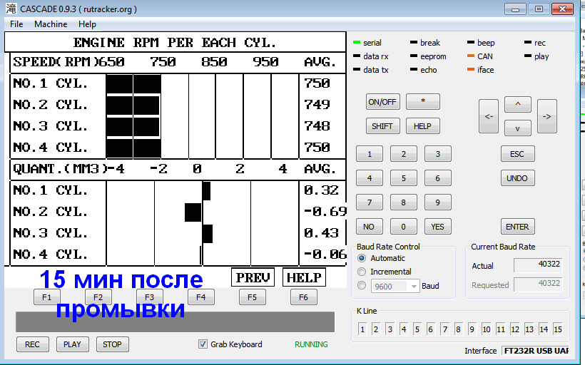

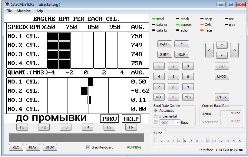

Коррекции форсунок
после 15 мин1.gif (33.41 КБ) 7553 просмотра
после 200 км.gif (33.27 КБ) 7553 просмотра
Расход ощутимо снизился по городу
был 14,2-15,0
стал 11,5-12,7

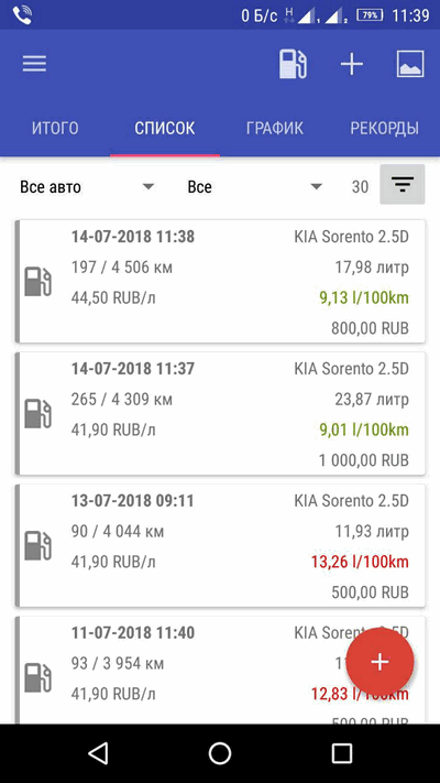

Отправлено спустя 4 дня 2 часа 49 минут 7 секунд:
дополнения по расходу на трассе
расход упал с 10 до 9 литров
10% это ого-го :D
