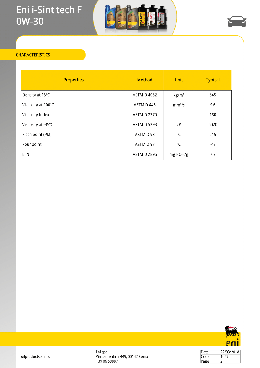

КВ100 - красивая... не так далеко от 20-ки убежала...
Отправлено спустя 59 секунд:

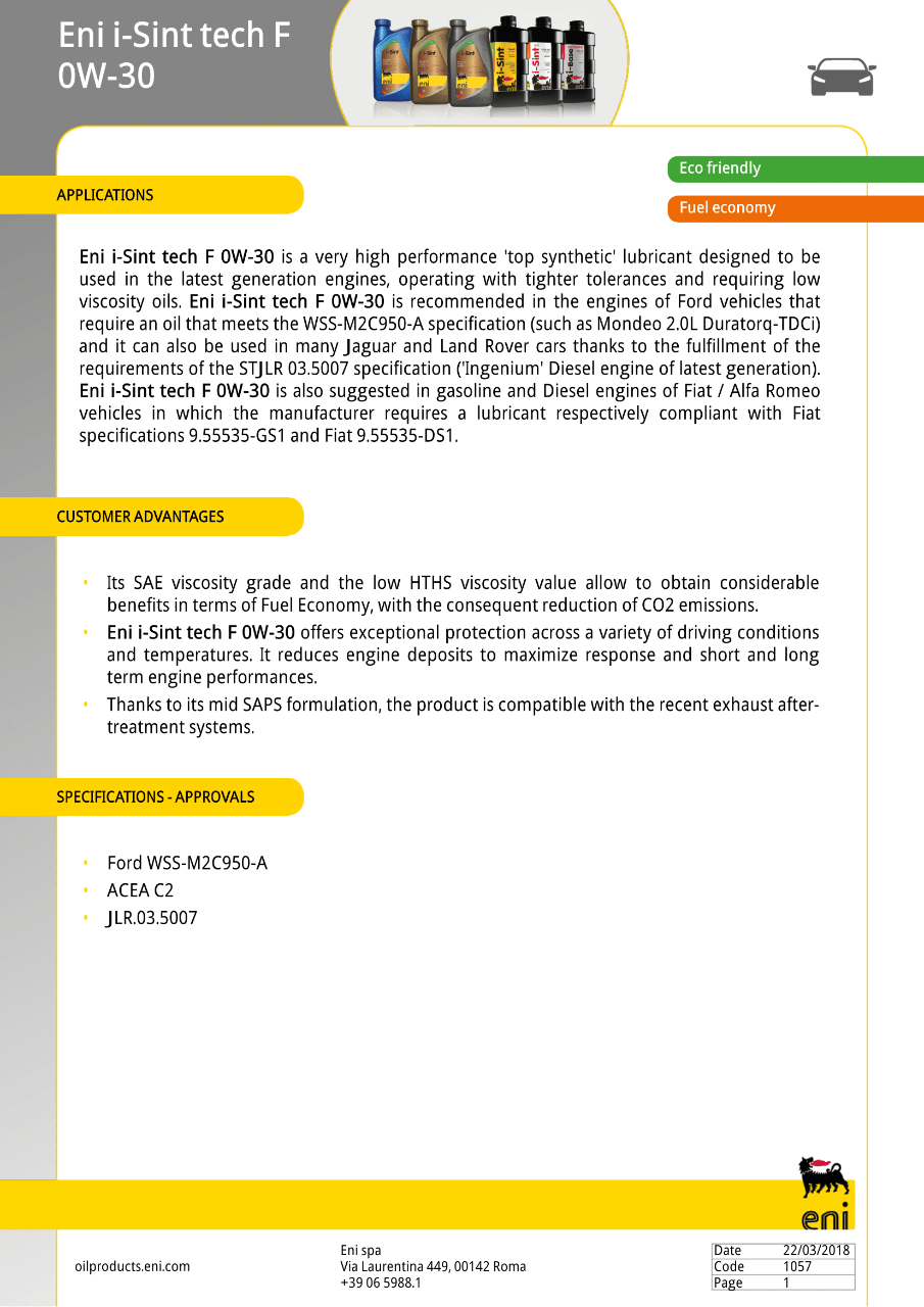

тока вот дизельная...
ENI I-SINT TECH F 0W-30(WSS-M2C950-A, ACEA C2, JLR.03.5007)
apx3 писал(а): ↑07 июн 2018, 10:53дизельная.
деление на дизельное и бензиновое масло - это ерунда.
Асеа С2 чисто бензиновая спецификация раз на то пошло.

Бозон Хиггса, судя по TBN - это будет как любой ИЛСАК? огромный плюс только в HTHS>=2.9
apx3, там еще и качество загустителя не илсаковское.
apx3 писал(а): ↑07 июн 2018, 11:10 судя по TBN - это будет как любой ИЛСАК?
по самому TBN да как в илсаках, но сама рецептура эта куда более выносливая нежели илсак.

Бозон Хиггса, veles, что такое беззольное туда можно натолкать? или во главе угла - базовое масло + выскокачественный загуститель?
apx3 писал(а): ↑07 июн 2018, 11:18 базовое масло + выскокачественный загуститель?
да ты знаешь, качественный загуститель и такое же базовое масло это прям очень не кислый аргумент ЗА. Плюс еще от такой компании как ENI.
А на счет беззольности ну т.к. масло имеет дизельный допуск форда то можно быть уверенным что и дисперсанты там имеются беззольные. Ты в разрезе для себя смотришь или так для массовки ? )))
