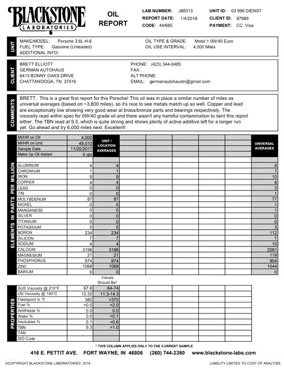

Mobil 1 FS 0W-40 отработка с Porsche 996 3.6L после 6437 км [bitog]
масло Mobil 1 FS 0W-40 (SN, A3/B4, 229.5)
авто бензин 2013 Porsche 996 3.6L
пробег на масле 4000 миль или 6437 км
пробег на авто 49010 мили или 78874 км
источник https://www.bobistheoilguy.com/forums/u ... _'0#UNREAD

С таким TBN ещё катать можно сколько...

Вязкость уже тридцатка, но все вполне красиво. Рекомендацию от лабы в 6000 миль полностью одобряю.

veles писал(а): ↑04 июн 2018, 09:45 Рекомендацию от лабы в 6000 миль полностью одобряю.
ну да, первый раз что с ними можно согласиться, обычно полнейший бред пишут
