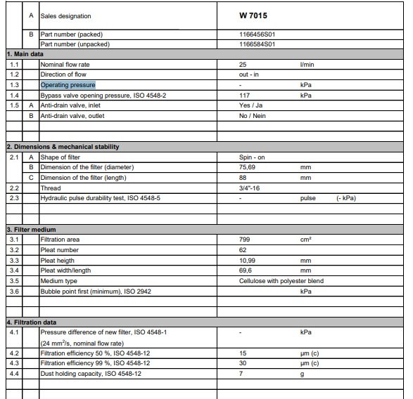

давай полистаем...
По рабочему давлению,пункт 1.3 и 4.1
Отправлено спустя 42 минуты 41 секунду:
а полиэстер в 7015 -ваще кладет на лопатки целлюлозу в 712/73...(пускай даже его и немного :) )
Масляные фильтры - FORD
mox111 писал(а): ↑07 авг 2018, 10:53 По рабочему давлению,пункт 1.3 и 4.1
Ну и где данные на 7015?

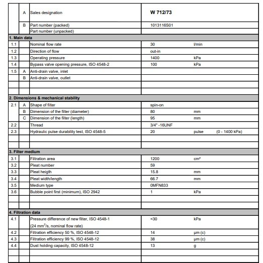

mox111 писал(а): ↑07 авг 2018, 10:53 целлюлозу в 712/73
С чего ты решил, что там другой материал? С чего ты решил, что он хуже?
Я вот вижу почти в два раза худшую грязеемкость у 7015.
veles,
все же на фото...и по материалу 3.5 и т.д. (верхняя 7015,нижняя 712/73 )
Отправлено спустя 1 минуту 37 секунд:
целлюлоза в ауте (какая разница- какая у нее грязеемкость...)
mox111 писал(а): ↑07 авг 2018, 15:08все же на фото
Что на фото? Что такое 0MFN833?
mox111 писал(а): ↑07 авг 2018, 15:08 (какая разница- какая у нее грязеемкость...
:facepalm

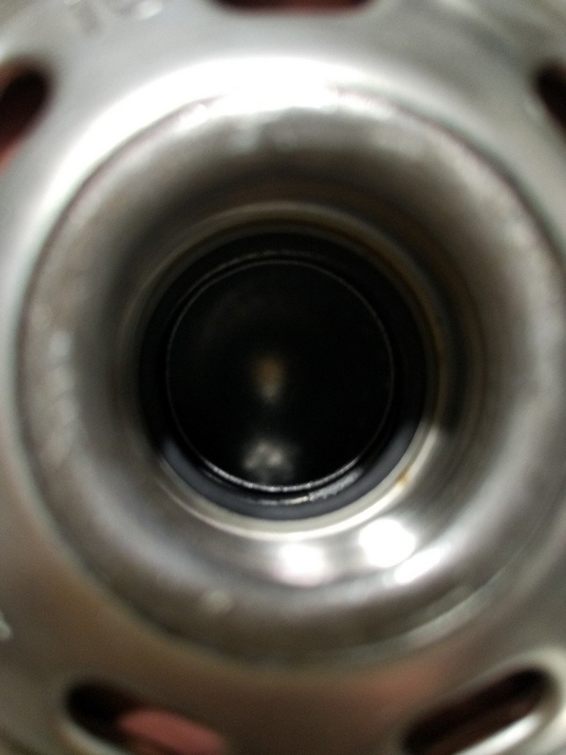

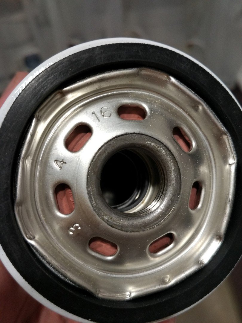

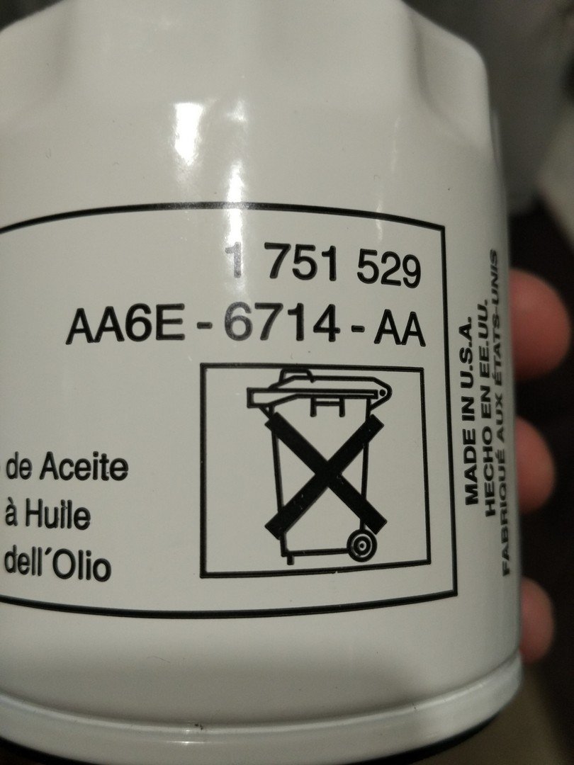

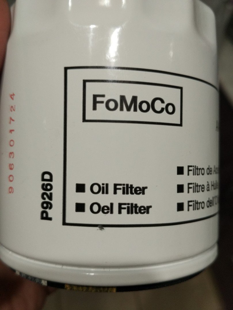

Поддельный фильтр Ford 1751529.
Сегодня забрал это:
Коробка. Это насторожило сразу, оригинальные фильтры поставляются не в индивидуальной упаковке, а в коробках по 12 штук.
Со стороны вроде все нормально, фильтр и фильтр, похож на оригинал.
А вот тут уже закрались сомнения, обработка не очень, да и внутри что-то странное.
Резьба имеет 4 витка, вместо трех в оригинале, как отметили товарищ здесь www.drive2.ru/l/9164583/. И просматривается какой-то ужасный наплыв герметика. Перепускной клапан, который должен быть у выходного отверстия не похож сам на себя, какая-то фигня с болтающейся пружинкой
Маркировка нанесена красным шрифтом, как на оригинальном фильтре. Раньше поддельщики цветом не заморачивались. Ну и немножко моей крови, порезался при ощупывании конструкции, имитирующей перепускной клапан
А вот качество печати… Смазанные буквы, какие-то непонятные недопропечатанные красные цифры поверх текста…
Ну и для сравнения, слева MANN W7015. Перепускной клапан даже так видно, как и разницу в качестве изготовления. Цвет обратного клапана так же отличается, у подделки он ближе к коричневому, у манна к розовому.
Перепускной у манн. Даже резиновое кольцо просматривается
Полусфера на дне оригинального манн
Ну а это днище днища.

Обменяли на нормальный, тот, который заказывал.
