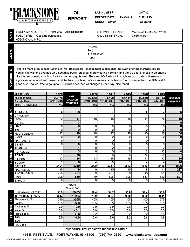

масло Ford Motorcraft FS 5w-30
авто Ford Fusion 2.0L Ecoboost
пробег на масле 7.630 mi = 12279 км
пробег на авто 90.178 миль = 145127 км
источник https://www.bobistheoilguy.com/forums/u ... ord#UNREAD
Ford Motorcraft FS 5w-30 отработка с Ford Fusion 2.0L Ecoboost после 12279 км [bitog]
Я хренею с их заключений. Масло 20-ка тбн 2.5 при неизвестном тан. И они пишут: все норм дружище ехай до 9000 миль.

Бозон Хиггса, и пусть едет, интересно же
Сообщения: 20024
Бозон Хиггса, у них нижняя планка ТБН 1,0
если будет 1,1 - напишут катай ещё
