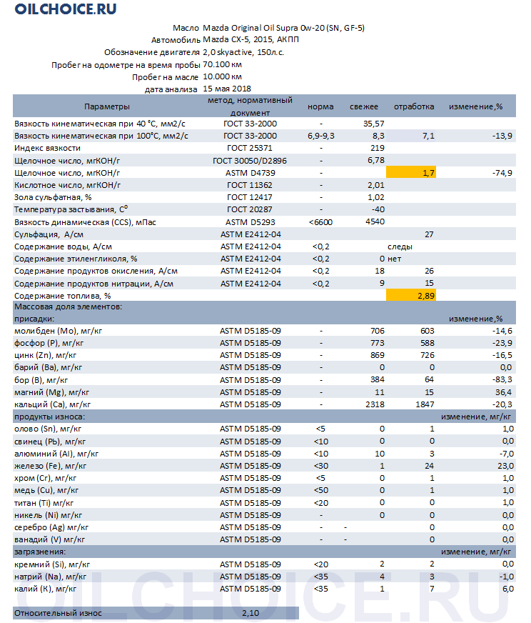

Масло: Mazda Original Oil Supra 0w-20 (SN, GF-5)
Автомобиль: мазда сх-5, 2015, АКПП
Двигатель: 2,0 skyactive, 150л.с.
Наличие чип-тюнинга: нет
Общий пробег на одометре на момент слива масла: 70100км
Пробег на масле: 10000км
Моточасы: минимум 315
Объем заливаемого масла: 4,2л
Доливки масла: нет
Срок эксплуатации: 5 месяцев
Период эксплуатации: 11.2017 - 04.2018
Автозапуск: использовался
Предпусковые подогревы: нет
Топливо: Лукойл 95
Режимы: 30% город , 70% трасса.
Фильтр масляный: оригинал мазда
Фильтр воздушный: оригинал мазда
Отбор масла: в конце слива через сливную пробку
Что было до этого масла: Mazda original Dexelia 5w-30
Промывка промывочным маслом: не делаю - откачиваю шприцом остатки
Топливные присадки: нет

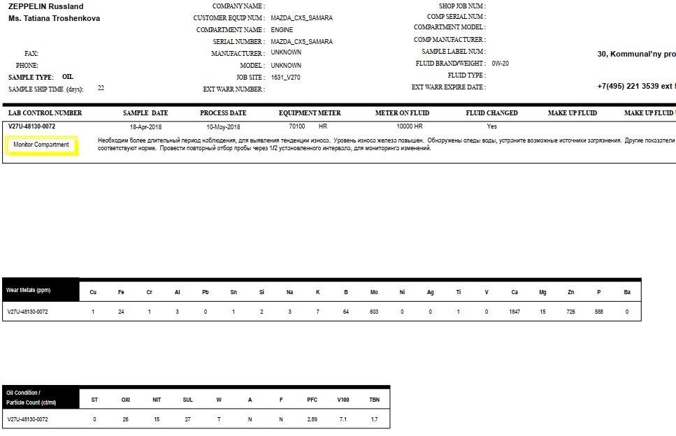

бланк лаборатории
комментарий лаборатории
Необходим более длительный период наблюдения, для выявления тенденции износа. Уровень износа железа повышен. Обнаружены следы воды, устраните возможные источники загрязнения. Другие показатели соответствуют норме. Провести повторный отбор пробы через 1/2 установленного интервала, для мониторинга изменений.

Mazda Original Oil Supra 0w-20 с Mazda CX-5 2,0 SkyActive после 10.000 км [oilchoice]
комментарий
- данные для свежего масла забиты от анализа 2015 года и как показал элемент бор это уже другое масло.
- вязкость осталась в пределах SAE 20, от нижней границы допуска 0,2 сСт. Ещё немного и получили бы 0w-16
- щелочное число 1,7 TBN уже ниже кислотного по сравнению даже со свежим маслом. Тут можно сделать вывод и небольшом перекате.
- топлива 2,89% это нормально для данных двигателей
- металлов износа, а именно железа довольно много, 24 ppm против 4 ppm за 7700 км в анализе Honda 0w-20 (08798-8023C) отработка с Mazda3 2.0L после 7730 км [bitog]
- кремния, натрия и калия очень мало, попадания пыли через возд.фильтр или антифриза нет
рекомендация сократить интервал до 7500 км

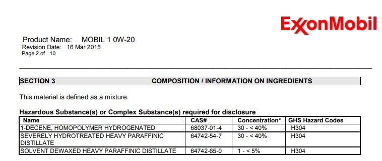

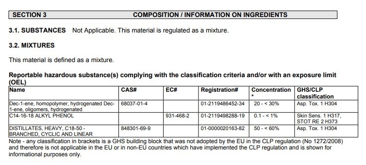

mox111, ты про Mobil 1 x1 Advanced Full Synthetic? в тех же деньгах и это - Mobile 1 ESP x2
apx3,
тоже хорош...
mox111, доколе будем тереть морковку на мсдс ? это для МЧС документ что бы знать чем нейтрализовать в случае аварии. Только узколобые дирижабли полвека назад рожденные яростно трут на мсдс до сих пор, но им простительно - маразм же. Ты то чо?
Бозон Хиггса,
ладно,ладно,остынь :D ,не надо подробно лезть в msds ,очень многое на поверхности ,и этого малого количества уже достаточно ,что бы увидеть СЕРЬЕЗНОСТЬ продукта...
mox111 писал(а): ↑15 май 2018, 13:13 очень многое на поверхности ,и этого малого количества уже достаточно ,что бы увидеть СЕРЬЕЗНОСТЬ
т.е. для тебя достаточно увидеть что в масле КАКОЕ-ТО пао, КАКОЙ-ТО кря и алкил фенол что бы сказать что это серьезная рецептура ? :facepalm
