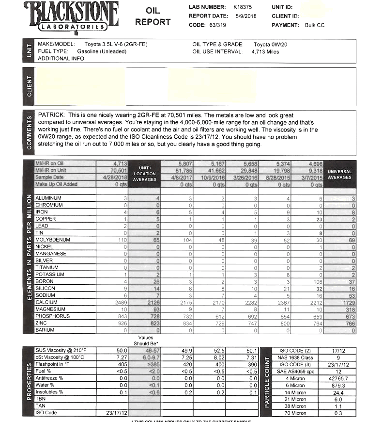

масло Toyota Genuine 0W-20
авто Toyota 3.5L V6 2GR-FE
пробег на масле 4713 миль = 7584 км
пробег на авто
причем фильтр масляный не менялся, автор меняет его через раз, каждые 10 тыс.миль :shoot:
редактор не освоил, заклеил шапку стикерами :shoot:
не дай бог нам такой системы образования :D
тут дана расшифровка ISO кодов по анализу на размер и кол-во частиц
https://www.blackstone-labs.com/particle-count-test.php
http://www.precisionfiltration.com/prod ... 0Codes.pdf
Что-то пакет скачет ужасно по сравнению с другим анализом Toyota Genuine 0W-20 с Toyota Tacoma 3.5L V6 2GR-FKS 12319 км [bitog]
