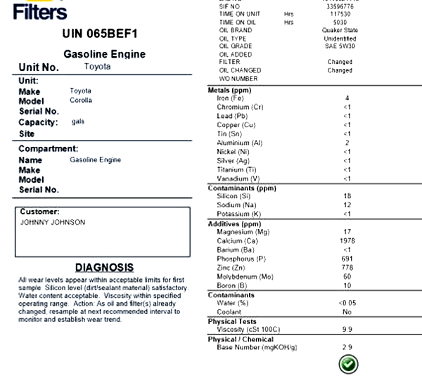

QUAKER STATE Ultimate Durability 5W-30 c Toyota Corolla после 8095 км [bitog]
масло QUAKER STATE Ultimate Durability SAE 5W-30
авто 2006 Toyota Corolla
пробег на масле 5030 миль или 8.095 км
пробег на авто 117530 миль или 189.146 км
источник https://www.bobistheoilguy.com/forums/u ... -30#UNREAD
