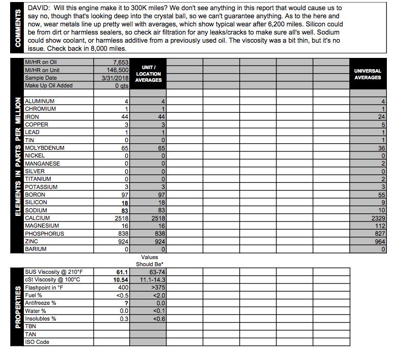

Mobil 1 0w-40 отработка с Volkswagen Jetta 2.0T (газ) после 12316 км [bitog]
Сообщения: 20024
масло Mobil 1 0W-40 (SN, A3/B4, 229.5)
авто бензин 2009 Volkswagen Jetta 2.0T переведён на ГАЗ
пробег на масле 7653 миль = 12.316 км
пробег на авто 146500 миль = 235.800 км

Откуда такое нитрование? Железа много
Перепутал ,тут получается нет такого параметра?

Даже на газу вязкость упала! Странно
Отправлено спустя 2 минуты 22 секунды:
Железа, пробег 12ккм, возможно городской в основном. При 6 ккм пробега было бы 22 pppm железа, что для вага норм кмк

lexo писал(а): ↑18 апр 2018, 07:28 Даже на газу вязкость упала! Странно
Получается Sodium - это утечка антифриза,может из за него вязкость села

Ну да, натрия многовато; нет дополнительных данных, жаль
Масло в двигателе работающем на газу получает бОльшее обводнение чем при работе на бензине...но как ни странно здесь воды "по нулям" и вязкость просела...похоже на ту самую деструкцию полимерного загустителя у "нулевок" (Вадик твой выход ;) ).

возможно на газу грелось масло посильнее?
Не критично я думаю. Может конечно утренними прогревами бензина в масло налил.
