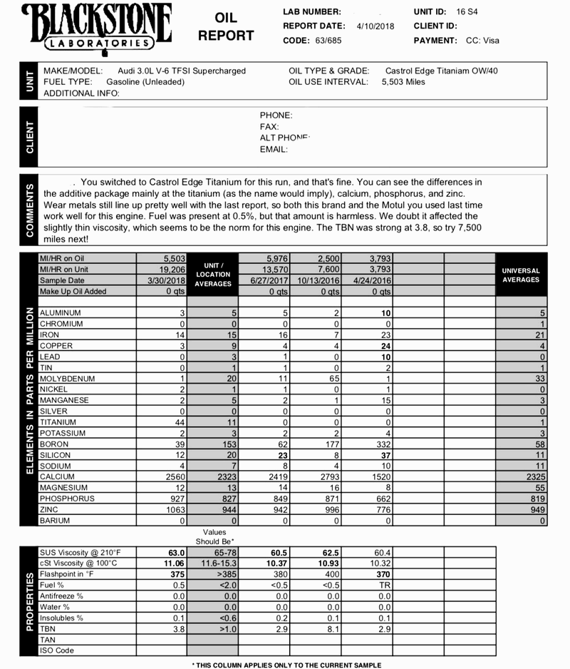

масло Castrol EDGE 0W-40 A3/B4 (SN, A3/B4, 229.5)
авто 2016 Audi S4 3.0 TFSI бензин
пробег на масле 5503 миль = 8856 км
пробег на авто на момент анализа 19206 миль = 30909 км
источник https://www.bobistheoilguy.com/forums/u ... _Ca#UNREAD
Castrol EDGE 0W-40 отработка с Audi S4 3.0 TFSI после 8856 км [bitog]

комент лабы конечно доставляет. Тбн мол еще 3,8 так шта катайте в след раз 7500 миль. Красавцы.
Тан неизвестен, 40-ка еще чуть и станет маловязкой тридцаткой в компрессорном V6 от АУДИ и они предлагают увеличить интервал на 35%
....мочат корки дай дороги.
- Сообщения: 20024
Бозон Хиггса, у них TBN когда 1,0 тогда требуется замена масла
