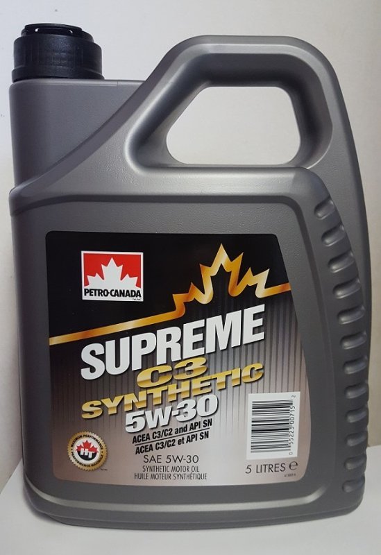

Petro-Canada SUPREME SYNTHETIC C3 5w-30 (SN, C2/C3, 229.31)
Сообщения: 20014
MOSNC53C12 =1л
MOSNC53C16 =4л
MOSNC53C20 =5л

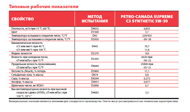

Единственное щелочное хотел повыше 10-11, а тут всего 6.7
