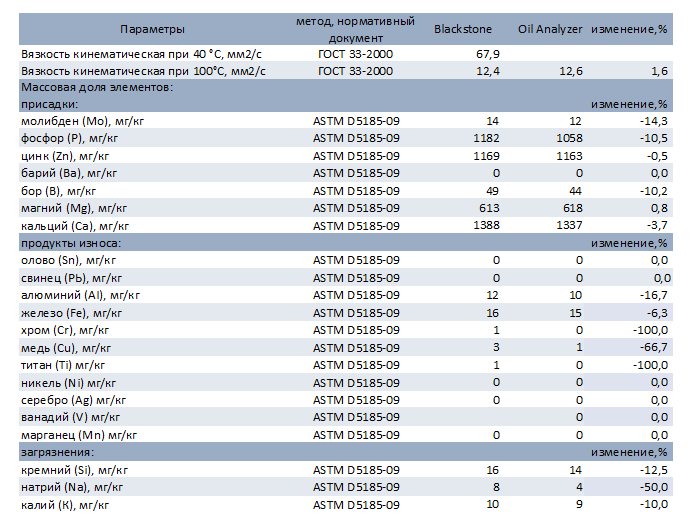

Как раз наткнулся на анализ одного и того же масла Amsoil Signature Series Max-Duty 5W-40 отработка с Ford F250 6.7 Diesel после 13680 км [bitog]
сделан в Blackstone и Oil Analyzer
забил для удобства в табличку и сделал процентное сравнение
калибровка разная, есть погрешность и это сразу заметно
в среднем на 10% разница по элементам
Только вот правило, что на 10% должны различаться ВСЁ элементы, тут не подтвердилось.
Ну с небольшими концентрациями понятно, если менее 10 ppm там погрешность и 50% может быть.
Фосфор на 10% различается, а цинк на 0,5%. И это одно и тоже масло :)

да один в один ...он взбалтывал отработку в одной емкости и делил пополам ?

mox111, сие останется тайной, если интересно кому спросите это на битоге
а что если не взбалтывать, то цинк выпал, а фосфор остался взвешенным :D
Сравнение лабораторных анализов одного масла в разных лабораториях
это не тот процент для споров :)

Вы меня не слышите? Масло ОДНО И ТОЖЕ в этой таблице. Из одной банки. Только в разных лабораториях исследовано.

выкрутились, окей. Воспользовались тем что этого ранее не было заявлено и я не смогу проверить данное утверждение. Поэтому для меня этого факта не существует.
Ранее вы писали что масло просто из одной партии, а теперь вдруг удобное уточнение появилось "из одной банки" :lol:

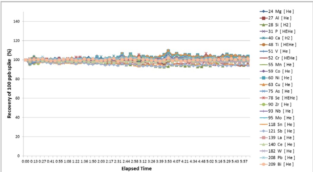

Я уже выкладывал, но еще раз выложу, как увеличивается погрешность с течением времени (6 часов). И что-то я не наблюдаю там провала лютого по какому то одному элементу.
Раз уж обвиняете лабу то давайте публикуйте разбирательство с ней, где признание от неё что они косякнули или доказательства от вас как это было с FEL и торконом ? вы же любите наехать на врагов репутации.

Это просто пример расхождения данных из разных лаб на одно и тоже масло. Да и Вы и сами прекрасно понимаете, о чём речь. :geek:

Каким образом это относится к сравнению разных лабараторий?

Образом таким что лабы измеряют металлы присадок и износа по icp и график что я представил тоже icp-шный.
Т.е. относится тем что график показывает что выпадание одного элемента на приличную такую величину по вине прибора невозможно физически. Только в случае если анализируемая жижа такова по составу.

Оборудование в лабараториях одинаковое? Калибровки тоже?

Аморфные вы тут :mrgreen: Как будет результат https://www.oem-oil.com/forum/Analiz-odnogo-i-togo-zhe/, а он надеюсь будет, тогда и поговорим.

оборудованию не нужно быть одинаковым. Оно поверено, а значит соответствует стандарту по погрешности/воспроизводимости итд. Калибровки они для того и существуют что бы на эти требования выйти, они будут разные но результат калибровок будет один - это измерение прибора в рамках установленной стандартом погрешности. Поэтому разностью калибровок и разными марками оборудования нельзя оправдать разные показания.

Бозон Хиггса, давай же четко дай ответ на анализы в первом посте данной темы
все элементы присадок в отработке там -10%
фосфор -0,5%
это объясняется
1) разбросом замеса самого масла
2) естественной погрешностью средства измерения
просьба дать краткий ответ, а то опять начнется, читай ASTM и прочее

Gubkin, в данном случае это ошибка замеса.
