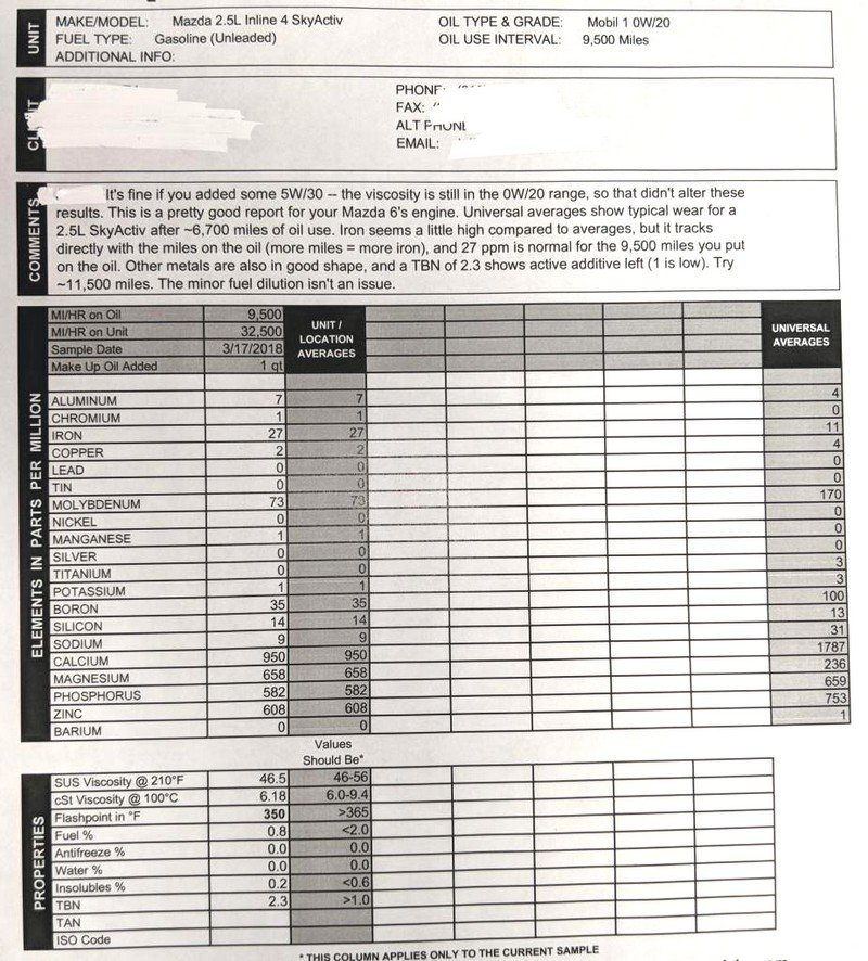

масло Mobil 1 Advanced Fuel Economy 0W-20 (SN, GF-5, dexos1)
авто Mazda 6 2.5L Inline SkyActiv 2014 года
пробег на масле 9500 миль = 15.300 км
пробег на авто 32500 миль = 52.300 км
источник https://www.bobistheoilguy.com/forums/u ... Maz#UNREAD

Шот у них износа нет ни на чем.

тоже заметил такую тенденцию, и самы прикол что у всех пробеги то по 12 то по 17 тысяч и всё там ОК у них, как смотришь наши анализы так всё плохо,то топливо, то щелочное упало ниже плинтуса и всё в том же духе...странно

всё тоже самое что и у нас
железа 27, алюминия 7 ... это что меньше того, что у нас в анализах ?
ТБН 2,3 убит в хлам
о чем вы пишете, где тут всё хорошо ? :shock:

интересный момент. американцы считают что двадцатка должна быть по горячей вязкости в пределах 6-9,4
в анализе Идемицу стоят границы 6,9-9,3
где более верные?

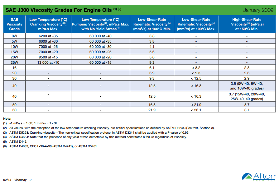

SAE J300 разных годов просто
приложил последнюю версию

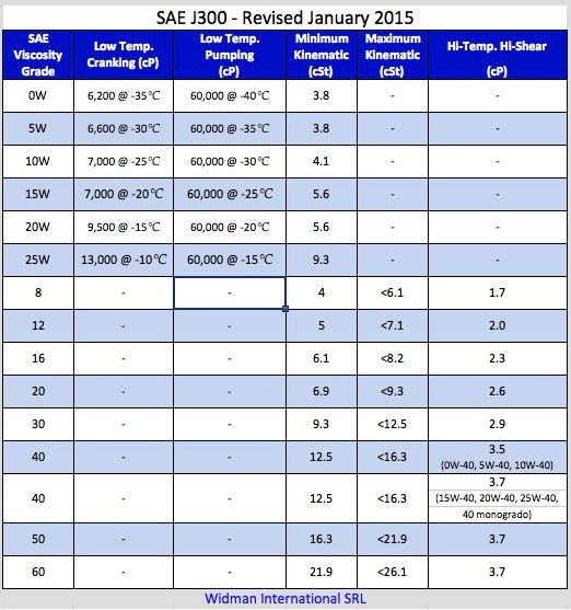

не, есть еще новее. после версии 2009 года была еще 2013г. и вот последняя:
J300_201501
только там блин не посмотреть - все за бабки...эх
update - все так же
